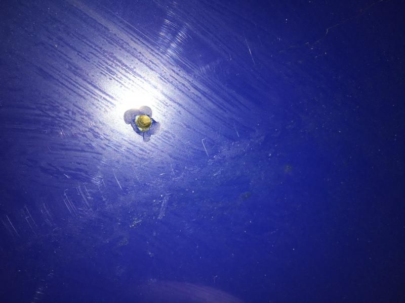

gogesha
27.04.2016
стеклопластиковая
suzuki df
Это вход или выход сверла?
Второй отверстие недоступно, уже под усилением (((( Новая лодка... обидно до жути... неужели диверсия...

Это выход. Какой диаметр отверстия?

Сделай фаску поставь вытяжную заклепку и зашпаклюй .
1 356
Лодка пластиковая, зачем клепать? Зачистить болгаркой до стеклопластика пятак сантиметров 10, с углублением в центре. Вырежь несколько заплаток с увеличением от 5 см до 10 см, наложи на дырку пропитывая полеэфиркой (при такой работе можно пользоваться только жесткой кистью) зачисть наждачкой, закрась гелькоунтом, и забудь где это было. Затраты на материал в твоем случае стремятся к нулю.

Если это надводная часть, я бы просто залил гелькоутом!
Если просто капнуть нельзя- наклеивается малярный скотч, набирается в шприц гелькоут,и шприцуешь отверстие через скотч.
А хотя… 4-ре мм!!!
И подводную часть так же заделал бы себе!!
1 356
Тогда уж лучше сначала жгутик пропитанный полиэфиткой затолкать, а потом шпателем и густым гелькоунтом.

:good: .... ну или на худОй конец автошпатлевку со стеклотканью :pardon:
1 356
С гелькоунтом и полеифиркой работать проще. Пока не столкнулся с этим для меня пластик был как черная магия, страшно и не понятно. Теперь понимаю что работать с ним очень просто и стоит он очень дешево.
