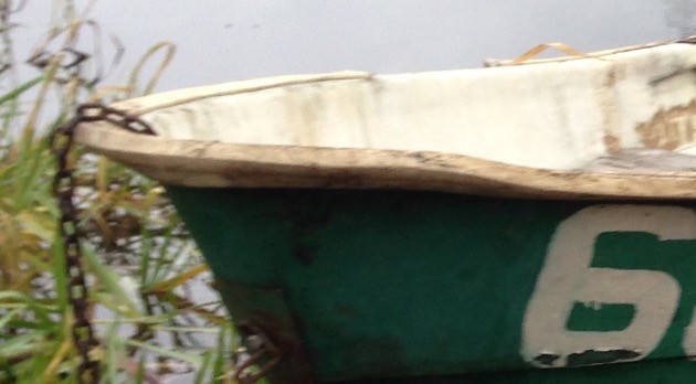

Учитывая возраст лодки, не знаю как правильно называется, "привальный брус" или окантовка, стала жёсткой и хрупкой.
Вопрос, посоветуйте на что ее заменить?

В СПБ нет проблем найти трубку нержавейку,любые диаметры и толщины стенок.
Взять желаемое ,обогнуть по месту,болгаркой прорезать рез по всей длинне по внутренней стороне,коим надеть на отбортовку(скинув старое).
Можно и длиннее сделать.Хоть до кормы.
Закрепить клеем с заклёпками, и тем и другим.
Цена пары трубок относительно невелика,клей,заклёпы тоже .
Жесткости будет достаточно.

Уточнение, он по всему периметру. Соответственно и заменить хочу весь.

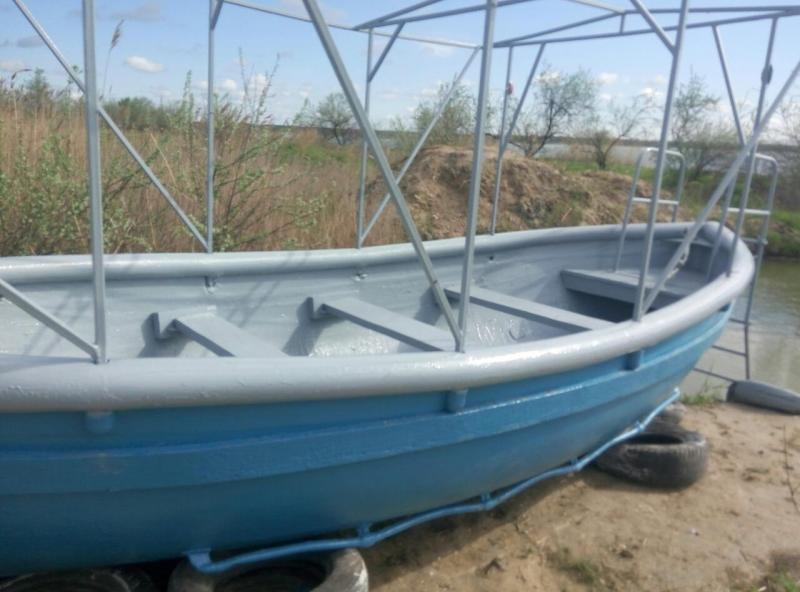

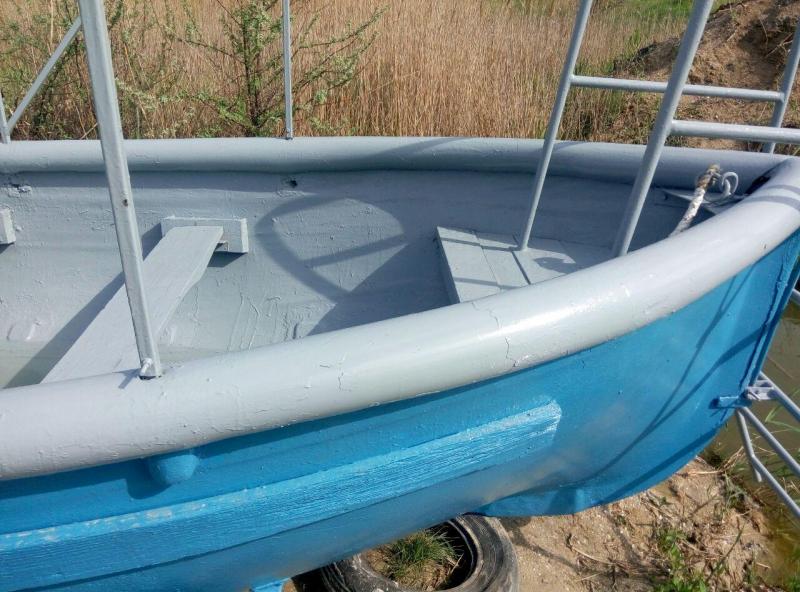

Я так сделал привальник на своем баркасе.
Обычная пластмассовая водопроводная труба( в моем случае 110). Разрезал вдоль , одел на борт, снизу саморезами края разреза трубы прихватил. Затем через промежутки в отверстия задул монтажной пеной до появления из щелей. После затвердения пены получилось очень жесткий привальник плюс блок плавучести какой-никакой(в мом случае около 150 литров)
