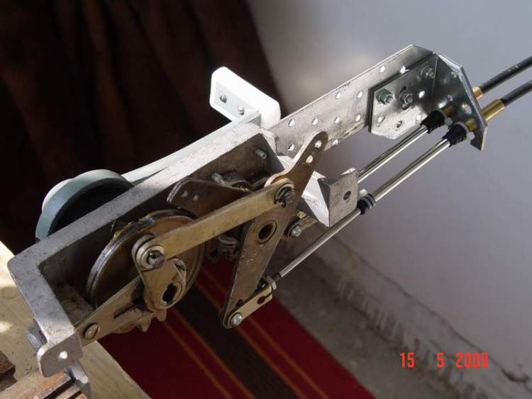

На Прогресс нужен трос длинной 4 метра С2 подойдет он универсальный с резьбовыми(резьба метрическая 5мм.) наконечниками.
На Прогрессе у родной машинки две рукоятки на каждую по тросу.
Перед мотором петля,чтоб троса не заламывало.

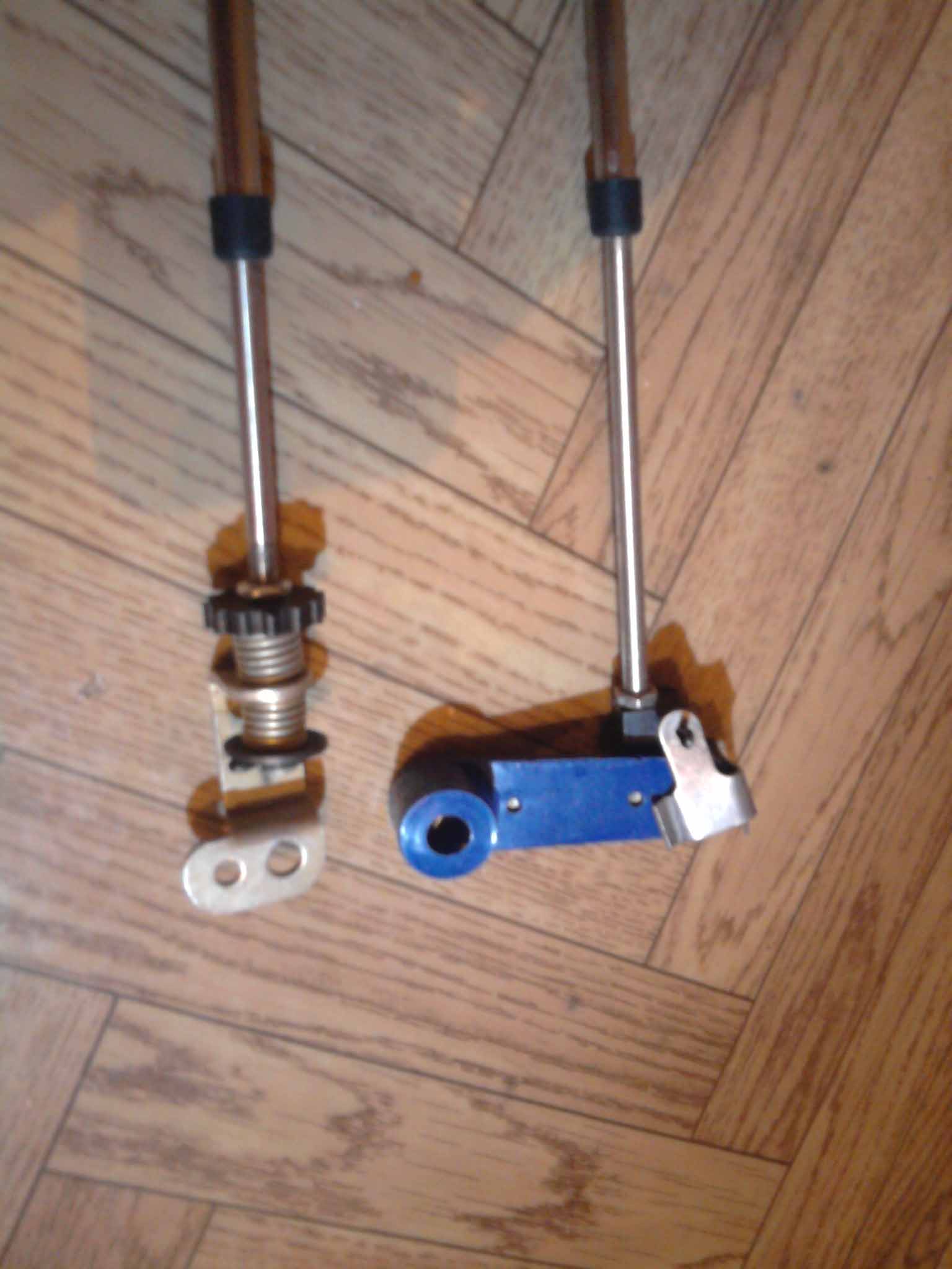

для Вихря нужны наконечники вот такие

на Прогрессовской машинке так же надо подключать.
