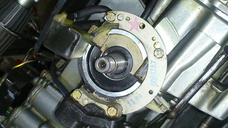

После замены верхнего сальника перестал заводится. Подмаховиком попутать что то не реально. Какие будут предположения.

Владимир, твой вопрос равносилен тому, что врачу ты скажешь:"-Я болею. Какие будут предложения?" :?
Я отвечу: "-Начните с анализов, коллега!" :jokingly: А если серьезно, то начни с искры и топлива. Клапана, сальники, подшипники - это все важно и нужно, но без искры и топлива ничего не добьешься. сальник менял - что разбирал, снимал? Свечи сухие или нет? искра есть? провода не попутал? двиг чмыхает хоть как-то или мертвый? да, есть в РБ(и в Минске) форумчане, состыкуйся - может, помогут - вместе почерепите над проблемой. Удачи!

Снимали основание. Соответственно стробоскоп Вам в помощь. УОЗ ушёл гулять-нужно вернуть :)

Сергей искра есть но на мой взгляд моловата,свечи мокрые,чих делает с первой потяжки и всё. И то после(проветривания) свечи вон и пару протяжек. Снемали маховик и всё под ним.

Компрессию померяйте елыпалы.
Впрочем,при кривом сальнике это не поможет никак.

Саша сам был удивлён. Бельгиец 90х годов и красные звёзды. Мишаня ты хоть понял сам что сморозил? Лучше бы молчал,решили бы что умный!

Не буду спорить. Однако, все моторы,которые попадали мне в руки в никаком состоянии,после моего вмешательства радуют своих владельцев безотказной работой.

Крути УОЗ.

Мишаня так в чём проблема? Подскажи и я скажу спасибо! Я 0 в этих заморочках,механеку не вопрос раскручу соберу. Как видно с фото ( звезда) сидит мёртво её не повернёш,а 2я хрень и так варочается ( завязана) тягой на подсос. Но имеет границу хода. Как то так. До замены сальника заводился со 2 потяжки и тарахтел без проблем.

А вот это уже ересь.
Применение стробоскопа,дрели и отвертки раз и навсегда способно поставить точку в вопросах правильности подключения проводов и выставления начального угла опережения..

По симптомам(извини за медицинский термин) - сбито зажигание. скорее всего(как заметило большинство) - смещен угол опережения зажигания(УОЗ) или попутаны провода. присоединяюсь к общему мнению.

Попутать не как,потому что не отсоеденялись, сбито согласен. Что и как и в какой ромледованости крутить! В инете нечего толкового не нашёл. Как щёлкает строб ,я и без них знаю. ( Дяденька, возмите стробоскоп и выстовте.) я это мог сказать и в 15 лет, так как уже знал что он нужен. Но как это делается не знаю до сих пор. По этому ( наука зашла в тупик).

Владимир, пошарь по темам - где-то было подробное описание этого девайса и описание проверки зажигания с его помощью. Не умеешь - научись, не хочешь - не берись, взялся - сделай. и всегда старайся делать хорошо, хреново - само получится. это такие нехитрые жизненные правила. без обид. удачи!

Всем кому будет интересно. Оживил! Уоз,карб не причём. Нижний сальник,и мот затарахтел с 5ой потяжки помойму. Во как бывает,но зато проверил всю электрику.
