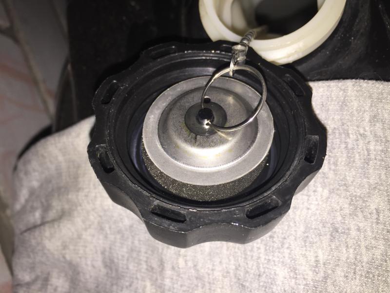

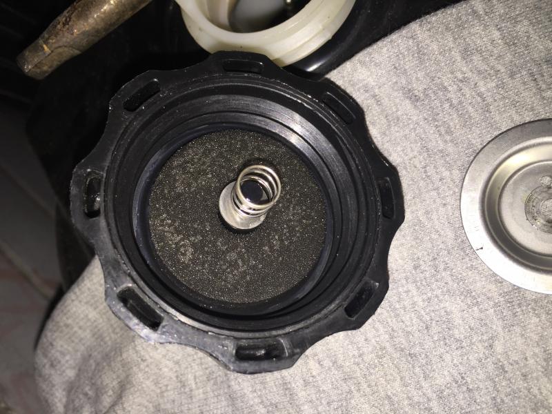

i-marukha
28.07.2021
Kyiv
Igor
Whitehall
Suzuki
Посмотрите поролоновое кольцо в крышке, о котором речь. Ответ сервисного инженера Suzuki - задавал вопрос в разделе технической консультации на официальном сайте производителя: "Здравствуйте, Алексей.
Указанное Вами кольцо является своеобразным фильтром, который защищает бензобак от попадания грязи и воды при открытом вентиляционном клапане.
Этот элемент устанавливается на все крышки встроенных бензобаков у лодочных моторов Suzuki. Данное кольцо не является транспортировочным, и его не нужно убирать перед началом эксплуатации."
Купил новый мотор. 15 часов обкатки. Закончился бензин, открыл крышку бензобака а там черная крошка. Залил бензин и пошел на базу. До базы чуток не дошел, двигатель заглох. Разрушилась паралоновая часть в крышке бензобака. Не понимаю, толи паралон г....но толи бензин гремучий?
