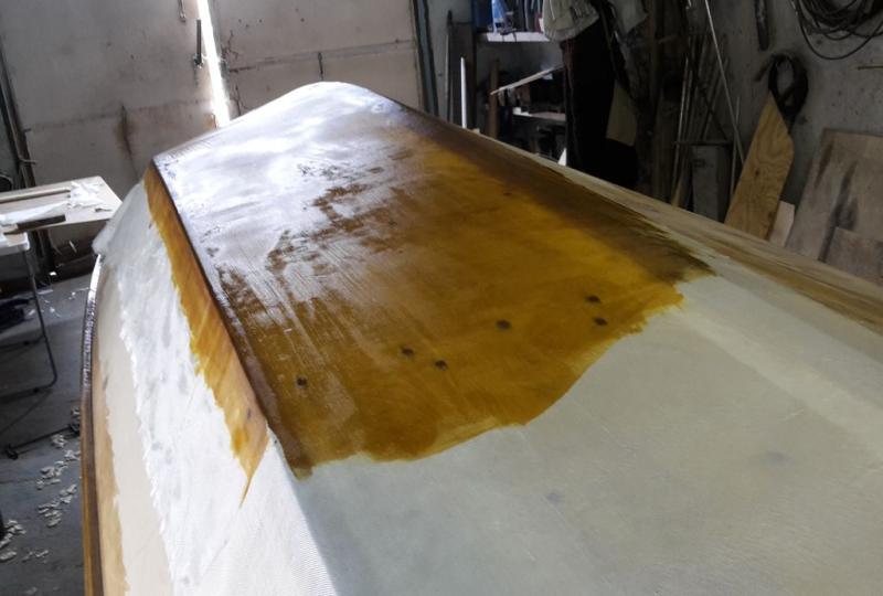

С Т-23 не работал, а вот с ЭЗ-200 (замасливатель- парафиновая эмульсия) довелось немного поработать. Не обжигал, не вымачивал.
Попробуй небольшой кусочек приклеить к фанере. Если нормально, до прозрачности пропитается, можно и не париться.
Вот.
