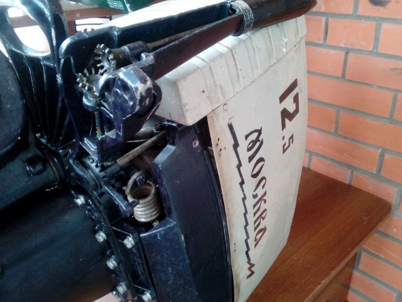

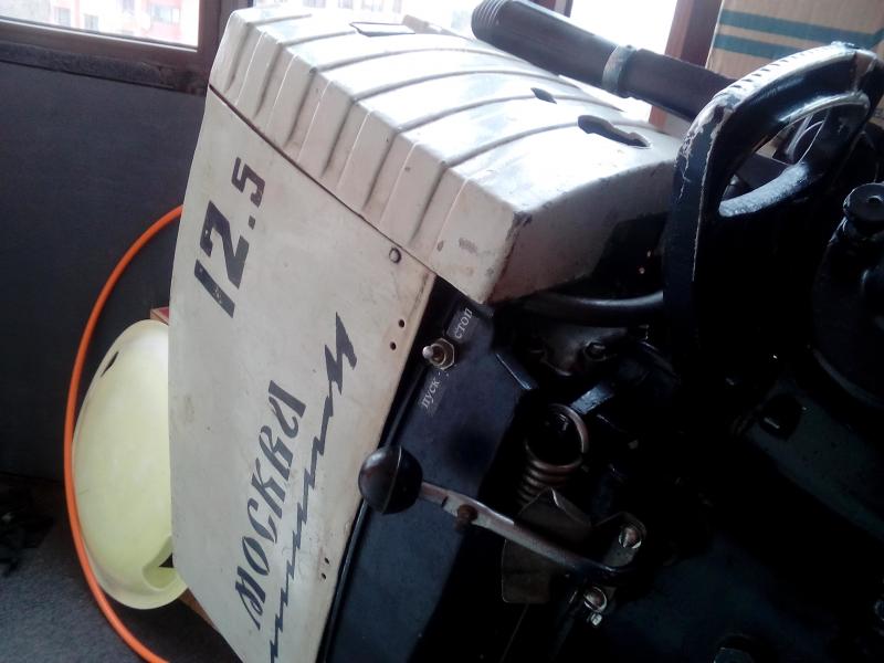

Подскажите пожалуйста кто знает капот Москвы-М и Москвы-12 одинаковые или нет? Просто купил капот на нём написано Москва-12,5 пытаюсь поставить на М-М а он не подходит. Передняя железяка шири основания с каждой стороны сантиметра на 3 .

Одинаковые. Покажи на фото, где не подходит. (Шире)

разгибай рога. у меня такое же было. только аккуратно. я большим трубным ключом гнул. дюраль - легко ломается.

А есть ещё у кого фото капота изнутри? Если можно выложите плиз. Хотелось бы увидеть элементы крепления к поддону. У меня они отсутствуют.
bosya
02.07.2014
1 750
307
Украина
их, как таковых то и нет. на концах рогов - резиночки-амортизаторы. с другой стороны упоры резиновые в поддон, в глухие отверстия и защелка Г-образная на оси вращается. снаружи ручка. это есть снято. могу скан с размерами выложить. на колпаке штифт, за который цепляется эта Г- или серпообразная защелка.
