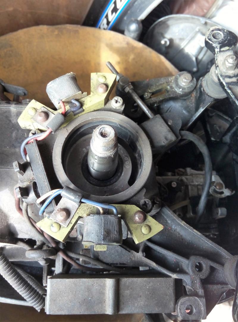

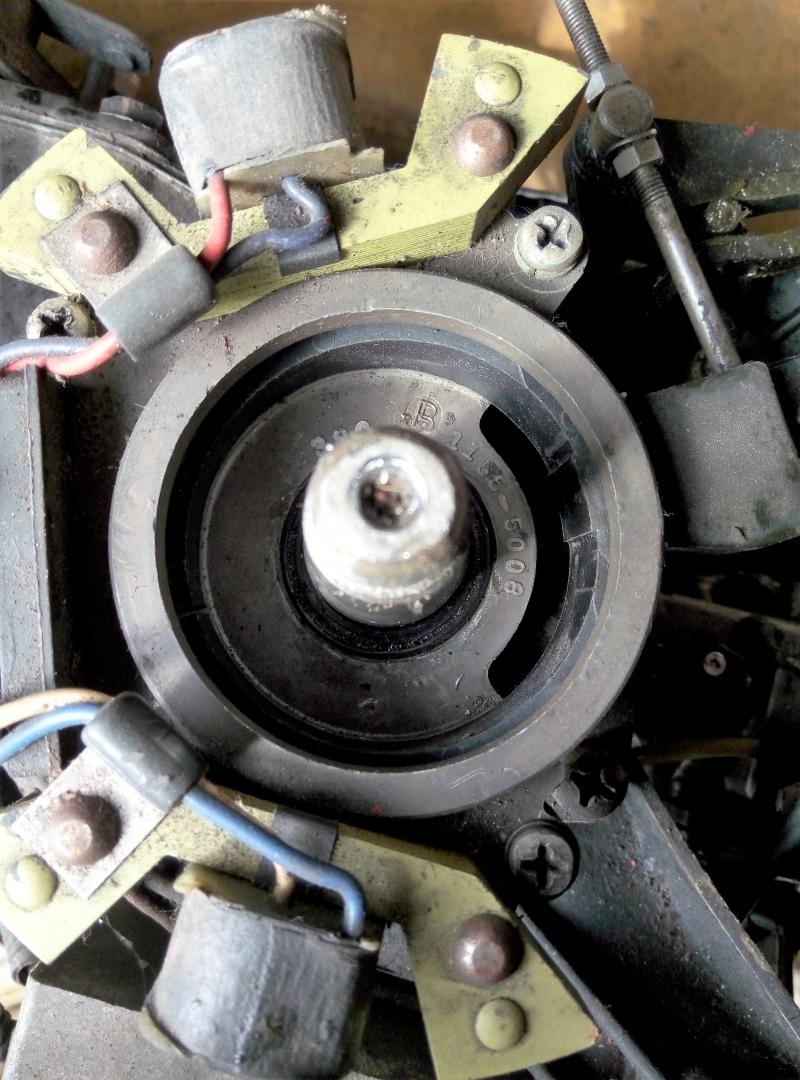

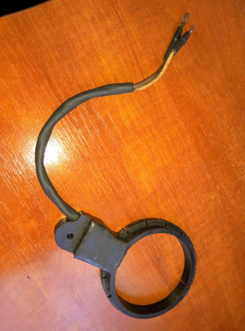

Всем привет! Снял датчик с мотора, кажись Холла. Возможно ли как-то проверить его?
Такая проблема, мотор заводится, но нестабильно работает.. на высокие не выходит, глохнет.
Думаю что-то с этим датчиком, хочу его проверить. Подскажите, пожалуйста, как) Спасибо за помощь!

на датчик Холла не походит скорее всего катушка, померяйте сопротивление между концами

Если ещё актуально то могу подсказать по прозвонке датчика. По катушкам сопротивление первички 0.2-1.0 Ом, вторичка 800-1100 Ом

Сопротивление датчика двигателей до 1976 года 800-1000 Ом, после 140-160 Ом. Меряется между проводами
