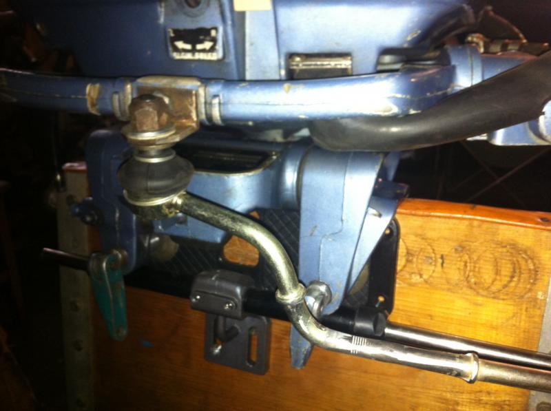

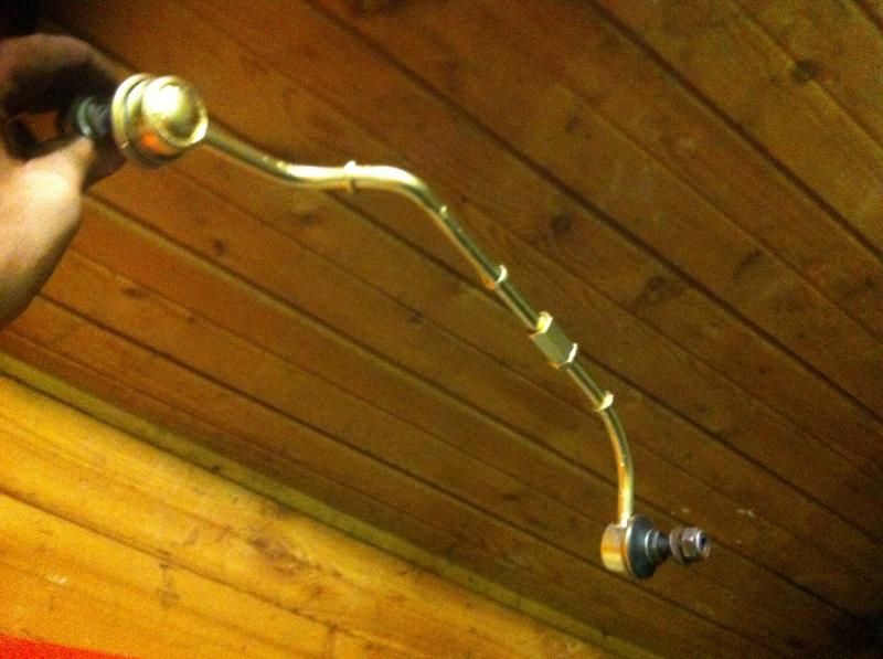

Цены меня не впечатляют на лодочный тюнинг. За кусок железки у нас просят 2800р. Решил пойти своим путем и купил на авторынке дешевые стойки стабилизатора от Волги 31105. Нужным мне образом изогнул и сварил торцами. Потом покрасил. Смотрится не хуже заводской. Запасным вариантом было использование тяги включения передач в кпп МАЗ/ Камаз. Они даже лучше подходят. Стоят 450 р. Гнуть в тисках. Тросы газа и реверса тоже приколхозил к мотору. Никаких проблем не встретил.
