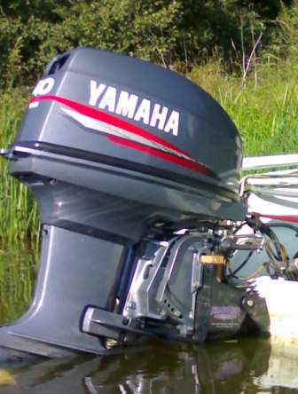

Люди, помогите! Можно ли установить гидравлику на E 40 XWS серии Эндуро, если изначально там ручной подъем с двумя положениями фиксации?

Привет! Я себе хочу установить вот такую приблуду, продают на "Баджере", это полноценный трим, сдерживает пока только цена :roll:
ПОХОЖЕ это самый лучший вариант для этого мотора.потому-что для установки штатного нужно
1-высокий транец на лодке
2-скоба на двиг с выс.транцом и крепл для гидроцелиндра,
3-сам насос-целиндр,
4-реле управл.
5-кнопку.
6-дистанционку
транец можно сделать,на счёт остального можно примерно прикинуть.скоба-15-20тыр,насос-целиндр 56-60тыр,реле2.5-5тыр,кнопку можно авто присабачить(менять прийдётся каждый год),дистанция-15-20тыр.
САМИ СЧИТАЙТЕ ЧТО ЛУЧШЕ.
