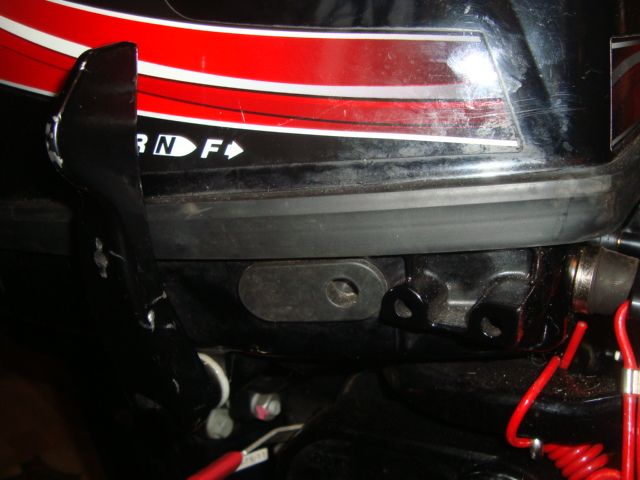

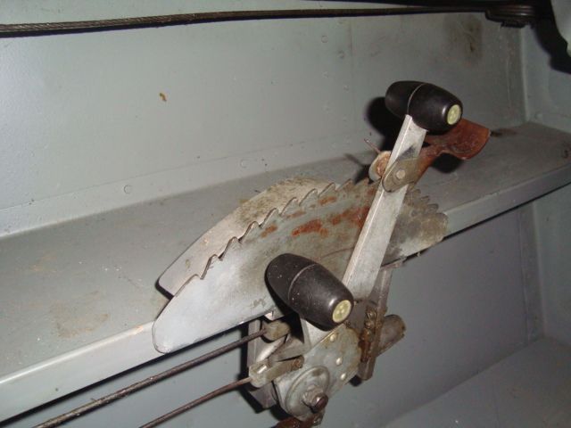

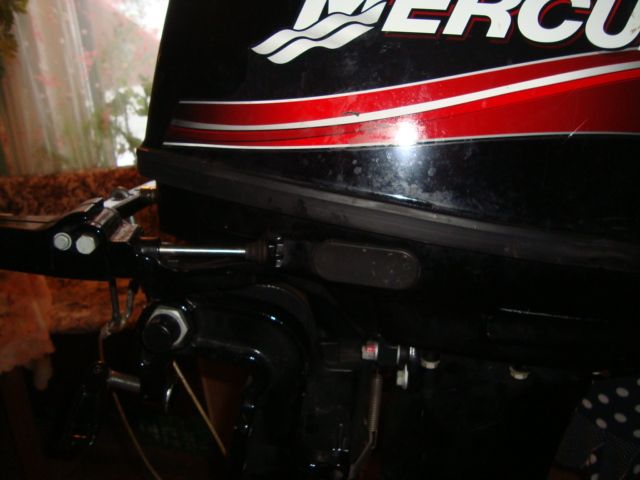

aleks21099 сказал(а):
управление я сделал а вот газ реверс не могу нужна длинна тросов и каких и само подключение на моторе своими силами,родной комплект дорого стоит

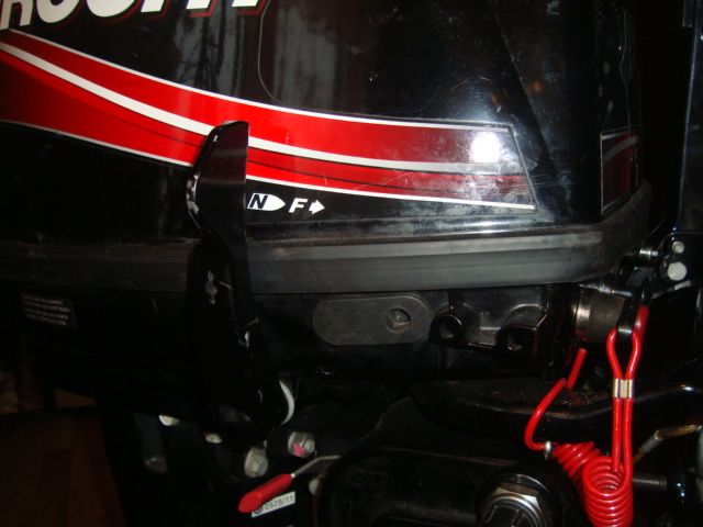

Для газ-реверс лучше всего использовать стандартные троса С-2 (надежнее ни чего не придумаешь) длинной для Прогрессика не менее 14. Машинку можно и самодельную сделать с двумя рычагами, один для газа, другой для реверса. У меня друг так и сделал. Троса в любом интернет магазине можно заказать. Кронштейны для крепления тросов на моторе тоже можно найти в интернет магазинах или сделать самому. Фото и вопросы в студию.

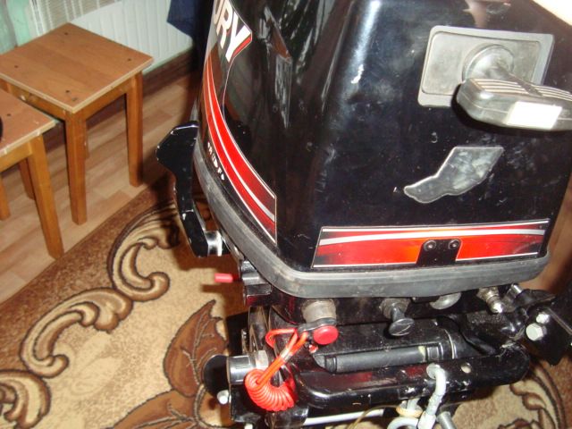

вот фотографии,может можно приколхозить это дело

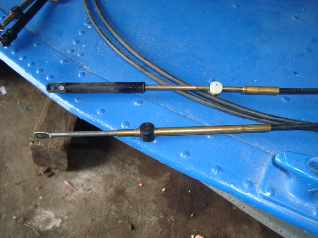

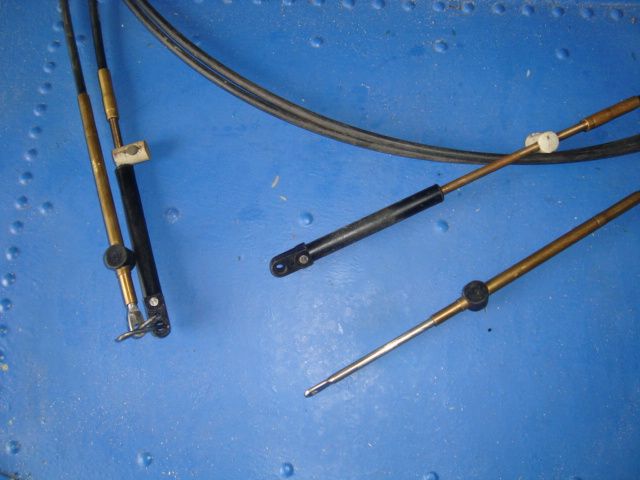

заказал два троса на газ и реверс..12 дюймов...вопрос...троса должы быть разной длинны или одинаковые...?
24 399
8 395
Одинаковые должны быть, впрочем, это не важно. Главное, что бы хватало длины.

Спасибо большое за уделённое время...посмотрел на ютюбе порядок установки....всё срослось...ещё раз спасибо..

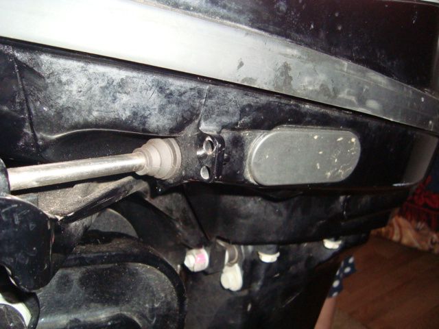

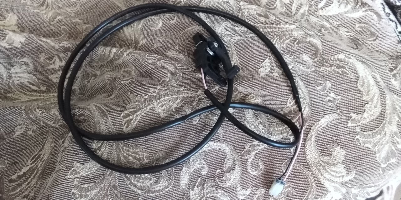

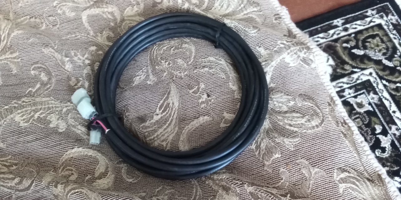

появилась ещё одна проблемка при подключении дистанциии...с мотором идёт вот такой кабель удлинитель и короткий кабель с подвижной тягой...
Это датчик трима и кабель трима для моторов с гидротримом.
Если гидротрима нету то и датчик и прибор уровня трима нах не нужен.
Датчик трима ставится если смотреть со стороны винта на мотор с левой стороны под струбциной. Там же найдешь штатные отверстия крепления этого датчика Работает в паре с прибором уровня трима.
По большому счету он нах не нужен, ты всегда сам видишь поджат у тебя дейдвуд или откинут назад.
спасибо...я нашёл место крепления...а вот колодку с "мамой" ни где не вижу...на машинке нет, и под приборной панель тоже...у меня с тримом мотор
Тебе нужен сам прибор - указатель трима.
Где он ? Их есть у тебя ? Вот такая хрень.
Приборы бывают как со стрелкой налево (по мне удобнее) так и направо но сущность и фукционал одинаков.
И если память не изменяет датчик управляется массой, там обычный потенциометр должен быть.
И проводка кабель кроме прибора ещё и к кнопке трима в машинку должен соединяться по идее или быть запарелен на кнопку на самом моторе.
Кнопка трима всего лишь трехпозиционная кнопка для переключения вверх вниз.
