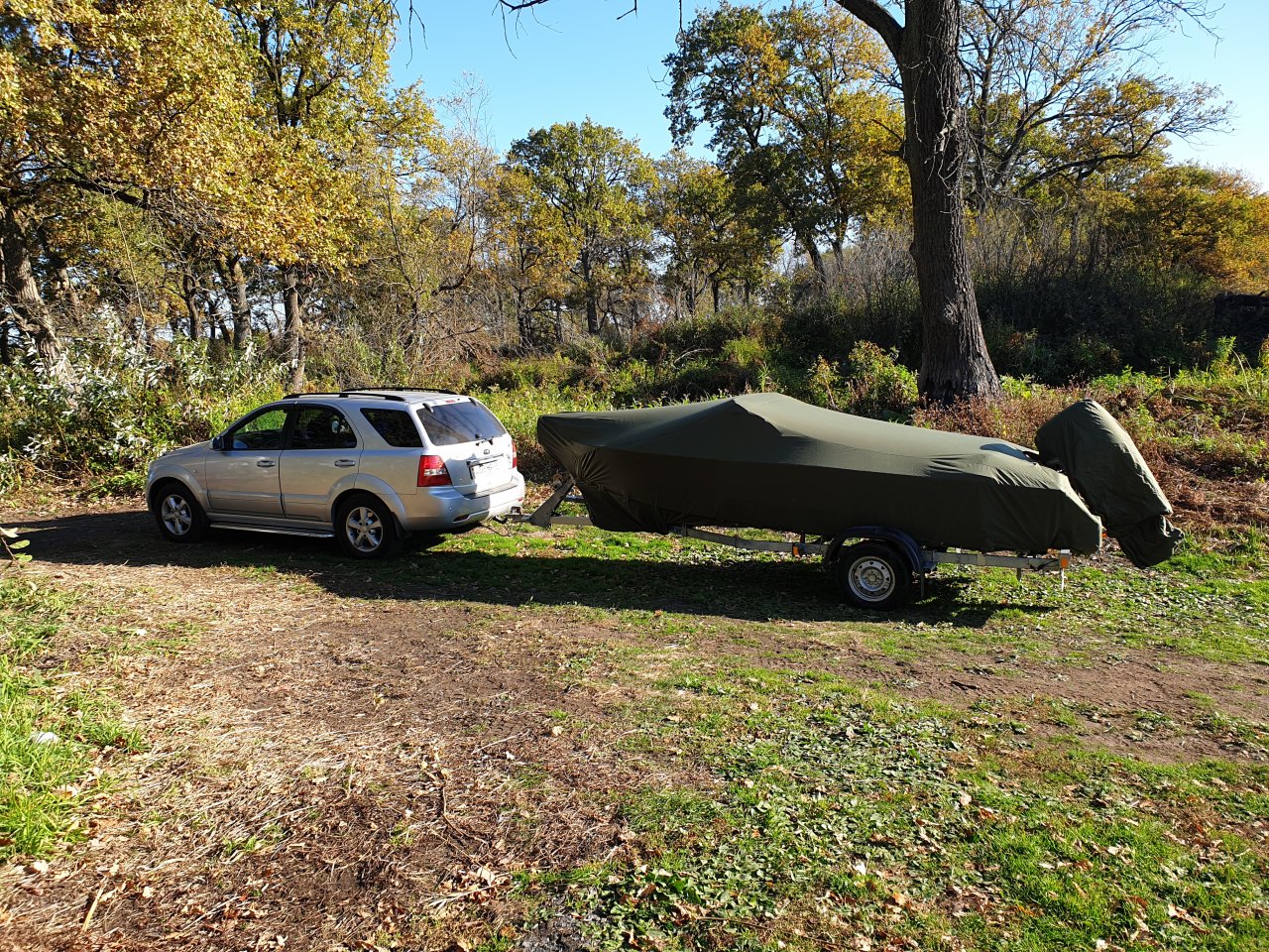

На фото у тебя он ненатянут от слова вобще никакПосмотреть вложение 219537
Канеш не натянут. Я в другой гараж переезжал с ним только пока. Но мне за 400€ тент поперек горла встанет. И не потому что денег нет или жадный. Я и на Вихре гоняю не потому что не могу купить нового японца. У каждого своя логика и арифметика :unknown:

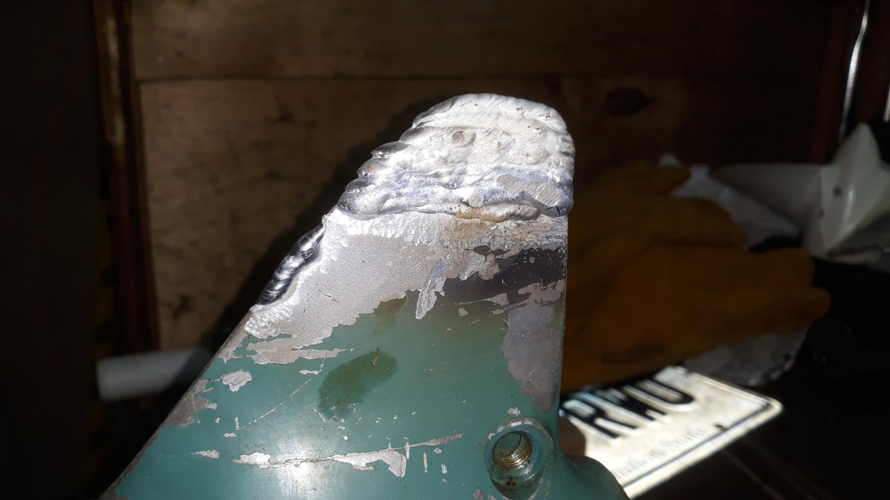

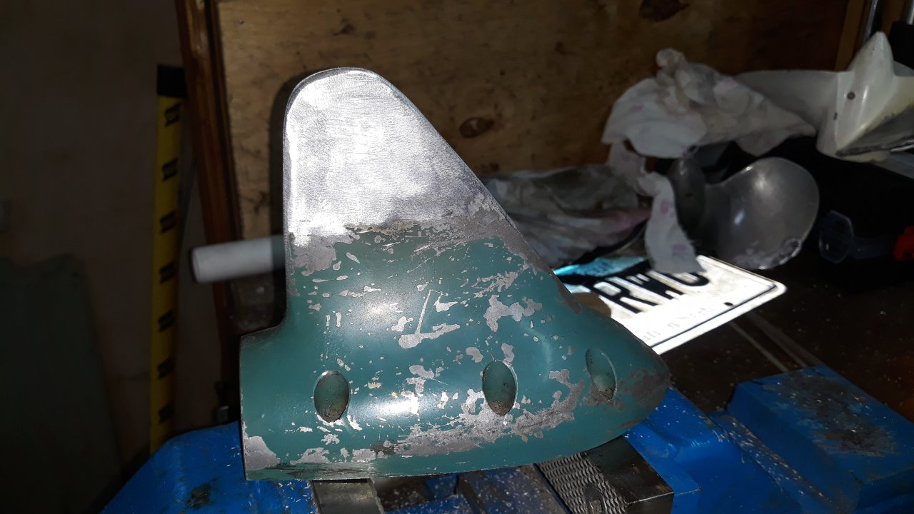

Во моя арифметика по япономотору.
219538
219539
219540
Винтов пару штук в сезон. В этом и редуктор варить пришлось. Камни, епт))

Фига се, даже с фрезой!, поди и с ацетоном? Вот повлиял бы(меня не слушается) на разгильдяя Муру 55555555555= не пойму, отличник что-ли???? Или врет как всегда.
И с ацетоном. Бывает (ты же в курсе ;)) черноту гонит если без ацетона. Потом переплавлять умудохаешься. Там на задне фоне белый винт, теперь хоть выкинь его. Поленился, думал переплавлю.
14 735
4 562
Ну это же вихревский винт? Он херовенько варится по природе своей.
Сточи все что наплавил и с чистого, неспеша, вертикально!!! короткими тычками!!!!! Не перегревая!!! Пройди первый шов, чуть чернота-сразу щётка железная, не халявь, не загоняй черноту во внутрь, все равно сука рядом всплывёт. А следующие слои как обычно с разгону, по присадке очень быстро получается.
Да, только по новой. Они вообще все по разному варятся, вихревские. Ну да хрен с ним, будет настрой отрежу и наплавлю по новой. И да, вертикалом :dedok
