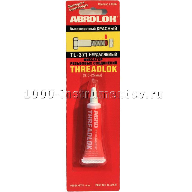

Обь1.
Не морочь голову с развальцовкой -фиксатор резьбы Forever, если чтобы не разбирать беру аброшку типа такого
В соединении натяг не нужен делаю зазор до десятки спокойно вставил как нужно поровнял,подождал минут 30 и готово. Пробовал с натягом небольшим застывает на ходу, можно и не запресовать. Держит мертво, само по себе не разбирается только с применением нагрева и преса.
