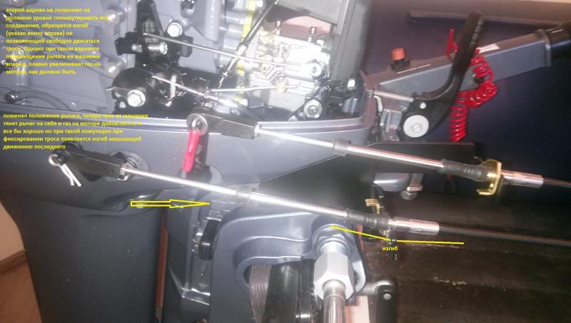

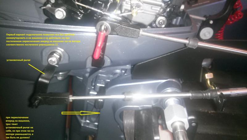

Здравствуйте, коллеги водно-моторники, недавно купил машинку газ-реверс 701 (тайвань) к ямахе 9.9 2Т. После подключения, с помощью оригинального набора получилось, что в нейтральном положении рычага на машинке, газ на двигателе выставляется до максимума. Насколько я понимаю должно быть наоборот. Нейтральное положение на машинке, должно соответствовать минимальному значению газа на двигателе. Получается либо я что-то неправильно подключил или 701 машинка не подходит к мотору Yamaha 9.9?
Насколько я заметил моя машинка тянет трос на себя, а мне нужно что бы она толкала этот трос, не ужели она не подходит к ямахе 9.9?
Если кто-нибудь имеет опыт подключения, поделитесь своими соображениями. В дополнения вкладываю фотки с пояснениями.
