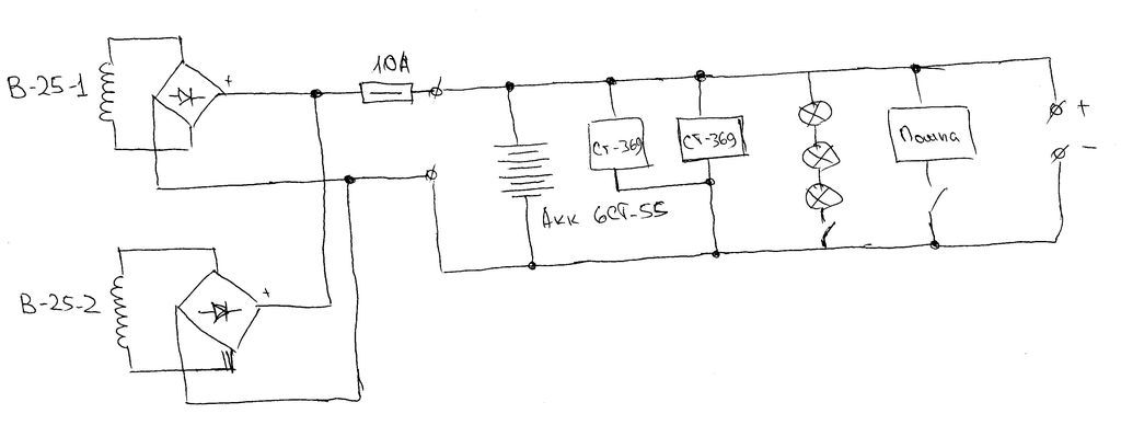

Привет всем! Решил установить на свою спарку 2хВ-25 электростартера и в связи с этим думаю как будет правильно подключить всю электрику. Достаточно ли будет аккумулятора 55А*ч для использования без регуляторов напряжения или нужно будет на каждый мотор еще и по регулятору?
АКБ заряжать достаточно и одного.

смотря какое зажигание...кулачковое АКБ не потянет...
можно вопрос(не спец в вихрях) какая разница кокое зажигание?катушка зарядки разве не одинаковая? поставил диодный мост и снимай напругу?

kanclerforline, действительно, какая разница?

а сколько вообше с вихря можно ампер снять?

стандартные катушки вихря выдают до 30Вт. соответственно у меня умножаем на 2 = 60Вт. Это 5А. Вполне приличный ток для подзарядки аккумулятора 55А*ч. (если ехать днем без потребителей).
тогда наверное лучше с обоих снимать.
