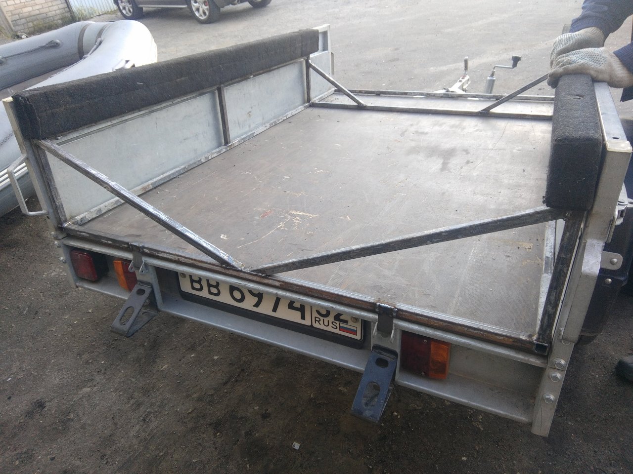

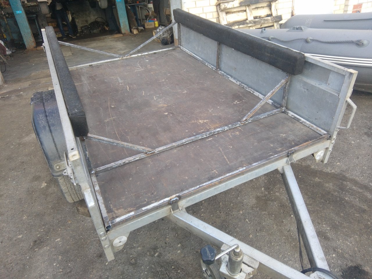

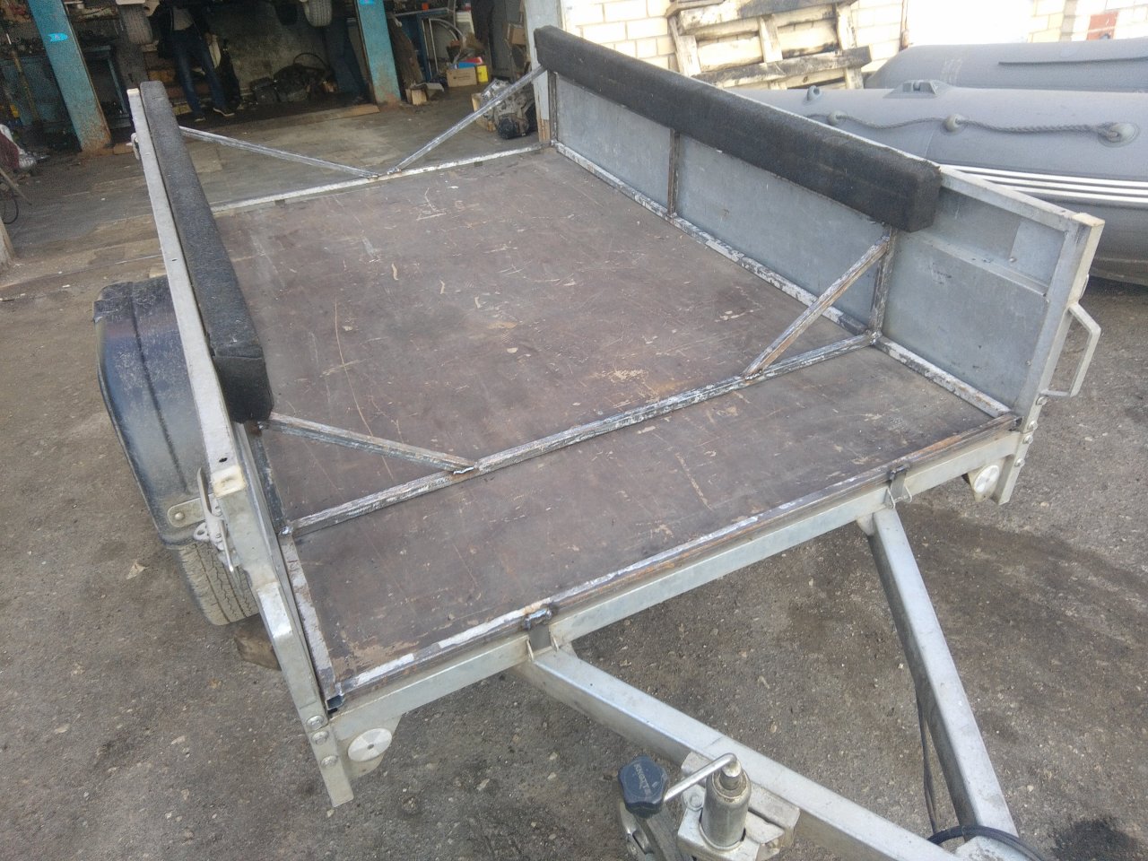

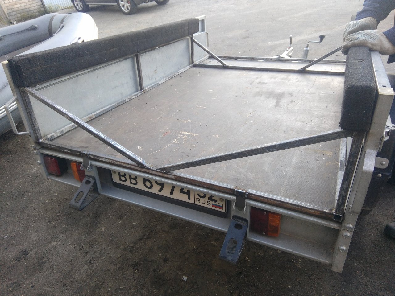

Сварили подставку под небольшой самодельный риб. Старались чтоб было максимально низко, борта не снимаются. Рама крепится к прицепу через пластины в проушины от петель снятых переднего и заднего бортов родными осями петель, на фото пока только пластины трубки не успели приварить.

Осталось удлинить днище, и сделать какой нибудь носовой упор.

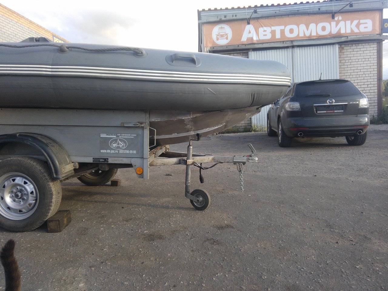

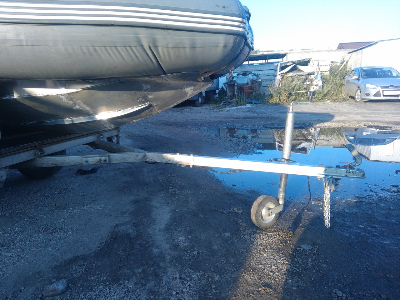

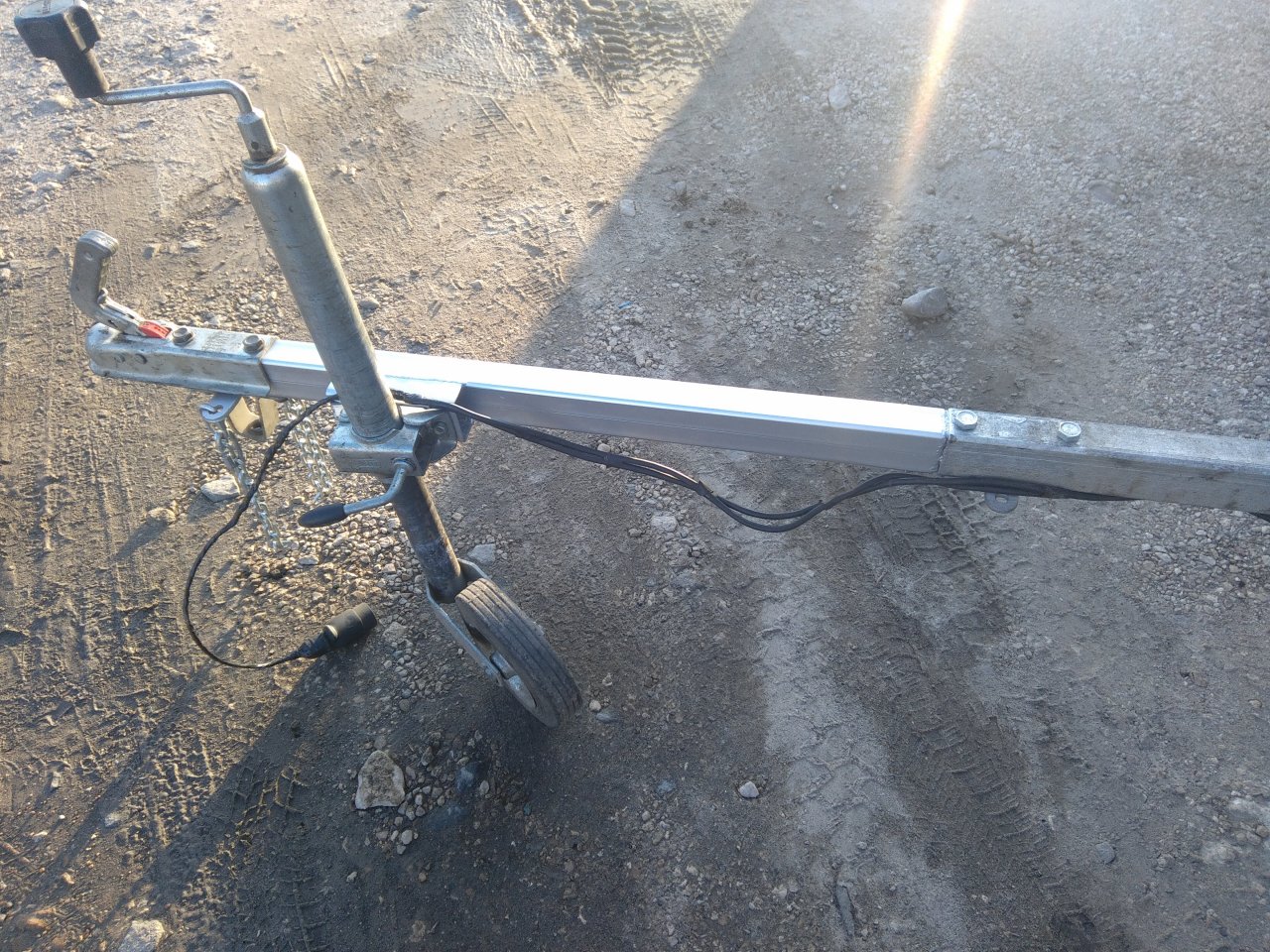

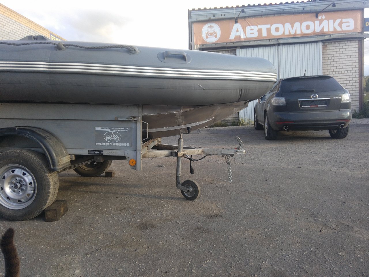

Семь лет катал "Волгарь" с лодкой.
Поставил киль-блок под лодку, удлинил дышло на 1.5 м, Важно, покрасил в один цвет удлинение и весь прицеп + шильдик (не с номером) перенёс на дышло . Установил лебёдку.
Постоянно возил лодку за собой 200-300 км от места базирования, не вопрос. Сразу возникает ощущение, что Волга такая маленькая оказывается! Ездил за лодкой в Воронеж 500 км. Гайцы останавливают постоянно смотрят доки, на этом все.
Сейчас просто купил 4.7 метровый лодочный. Ниже, удобней спускать.

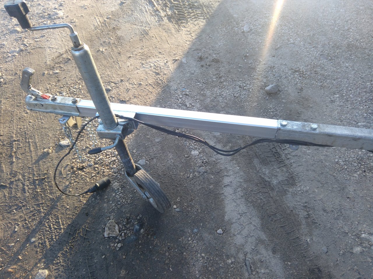

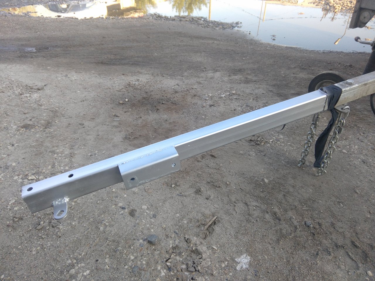

Дышло готово. Завтра испытывать.
