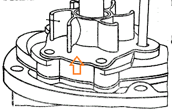

Ребят, а крыльчатку можно удалить вместе с пластиной ? Ведь для гибрида она не нужна

Дырку не забудь заткнуть после удаления.
Пластину оставь, закрепи её короткими винтами, подложив под них шайбы Гровера.

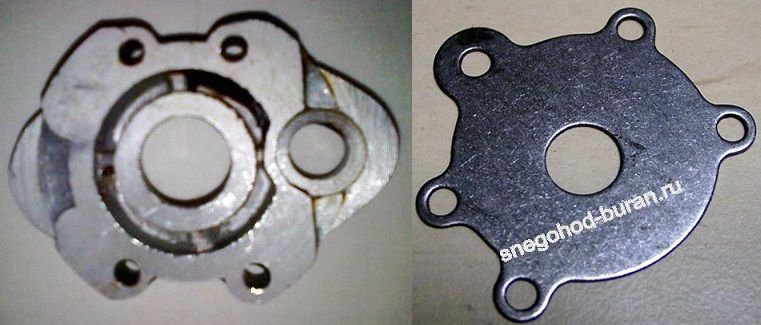

спасибо за ответы... ещё один момент. Прокладка на валу можно её заказать в екзисте ? может кто и номерок знает ? и имеет ли смысл её вообще ставить если буду дырку выхлопа заделывать ?
Даже если пластину не ставить, то всё равно надо закрепить винтами к проставке стакан сальника и подшипника вертикального вала (левое фото). Родная пластина сделана из нержавейки, если не удастся поставить родную, то её можно сделать самому, упрощённой формы (прямоугольной) из дюраля или алюминия... Заделывать выхлопное отверстие в проставке имеет смысл тогда, когда обеспечена герметичность верхней части дейвуда от попадания внутрь воды, масла и бензина. Если герметичности там не будет, то "глухой" дейвуд превратится в "мусоросборник".
Я так понял что пластину ставить не обязательно ? Дело в том что я хочу поставить второй сальник сверху первого (приклею или эпоксидкой или ещё чем , пластина тогда не поставится а вот стакан поставится.

Шайба регулировочная (13) упирается в корпус редуктора и удерживает ведомую шестерню на определенном расстоянии. смотри по месту. может и не надо ставить.
второй сольник сверху не получится - выточки на торсионе под шпонку не позволят. пластину ставить обязательно - она прижимает резиновую пробку, через которую проходит тяга переключения. и в этом же корпусе стоит подшипник и сальник.
