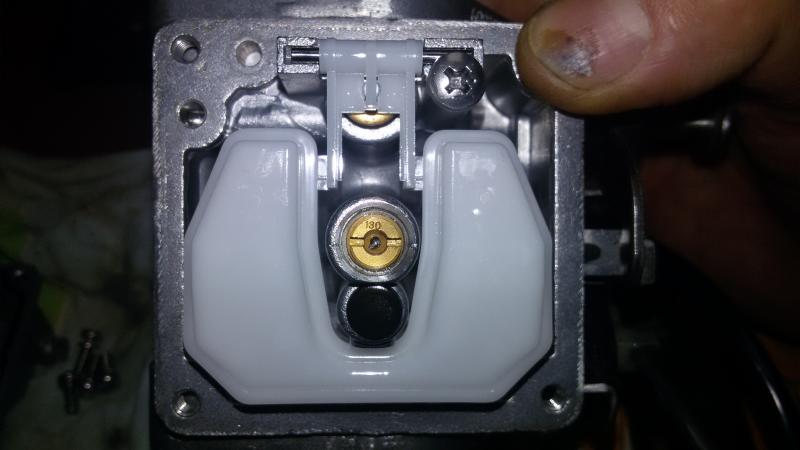

Вскрывай и чистки карбюратор, промой и продуй все жиклеры, небольшая подстройка и езди радуйся. Такую процедуру делал раз в год, перед началом сезона.

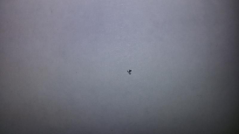

чтото плохо видно. кусок металла попал в жиклер или что?
Алексей77
28.03.2014
ХМАО
воронеж
Yamaha 30HWCS
В крышке карба есть сливной болт. Этот осколок от резьбы. Думаю отвалился от вибрации т.к. болт вообще не трогал.
