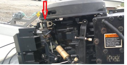

Было такое на 90-ке. При транспортировке подзагнули крепление электро клапана подсоса, и получилось что он был постоянно включен.... две недели разбирались в чем дело. пока не увидел.
