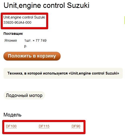

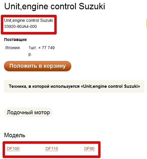

Если на мегазипе посмотреть то JA4 подходит и на 90 и на 115

http://www.megazip.ru/zapchasti-dlya-lodochnyh-motorov/suzuki/df90-2443/df90-8039/df90tl-k7-766874посмотри здесь внимательней.
Не совсем понял куда смотреть :unknown:
луха сказал(а):
каталог для 90 но номера блоков от 90-100-115
и о чем это говорит?

В каталоге блок управления почемуто называется ограничитель трима.позиция 8,9- блок управления.в этом каталоге штук 6-8 разных блоков разной мощности разных годов выпуска,с разными каталожными номерами.( см.описание снизу кат.номера)
10 922
4 731
Блок контроля двигателя
33920-90J21-000
DF90
замена
Unit,engine control
33920-90J84-000
73 460 р.
33920-90J31-000
DF115
замена
Unit,engine control
33920-90JA4-000
73 460 р.
33920-90J51-000
DF115WT
замена
Unit,engine control
33920-90JB4-000
73 460 р.
33920-90J82-000
DF90 MODEL:05~07
замена
Unit,engine control
33920-90J84-000
73 460 р.
33920-90J83-000
DF90 MODEL:08
замена
Unit,engine control
33920-90J84-000
73 460 р.
33920-90JA2-000
DF115 MODEL:05~07
замена
Unit,engine control
33920-90JA4-000
73 460 р.
Unit,engine control
33920-90JA4-000
DF115 MODEL:08~
73 460 р.
33920-90JB2-000
DF115WT MODEL:05~07
замена
Unit,engine control
33920-90JB4-000
73 460 р.
Unit,engine control
33920-90JB4-000
DF115WT/WZ MODEL:08~
73 460 р.
Unit,engine control
33920-90JC1-000
DF100
73 460 р.
Unit,engine control
33920-90JD1-000
DF100WT
