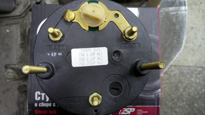

привет парни .есть такой вот девайс .кто знает как подключается?

Саш с тыла резьбовой конектор в нем три штыря.понятно что это плюс минус и сигнал.а вот кто есть кто не понятно
Пробуй методом "Научного тыка" не думаю что в таком тахе можно что то испортить.

КОЛЕБАСС, минус вызвони относительно корпуса, наверняка он на нём "сидит" ну а + и сигнальный выявить быстро, вдобавок переполюсовки не устроишь..

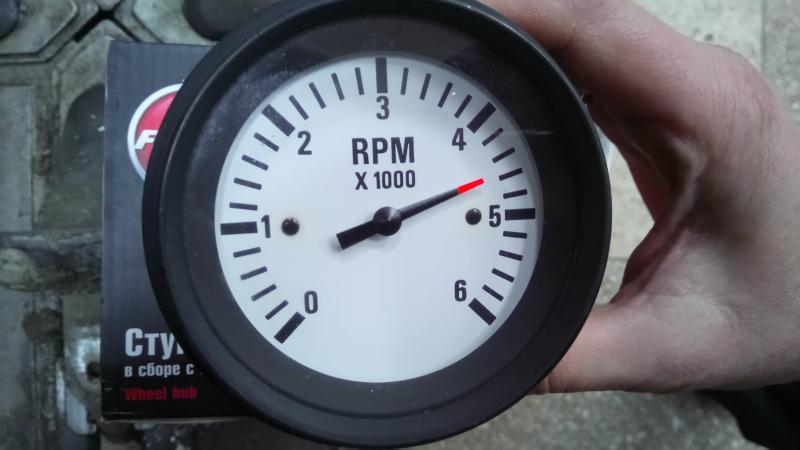

Кто подскажет как подключить такой тахометр к ямаховской машинке и мотору 55 beds
Саша, скорее всего никак :(
на Yamaha 55BEDS стоит 4 магнита = 4 пары полюсов = 8 полюсов. А у тебя на фото положение
1 - 10 полюсов,
2 - 12 полюсов,
3 - 20 полюсов.
Положение 4 вроде еще есть, но не написано. А что за тахометр такой?
Ребята, поправьте если про количество магнитов ошибся.
такой к меркури подойдет, к тохе и ко всем современным сузукам
