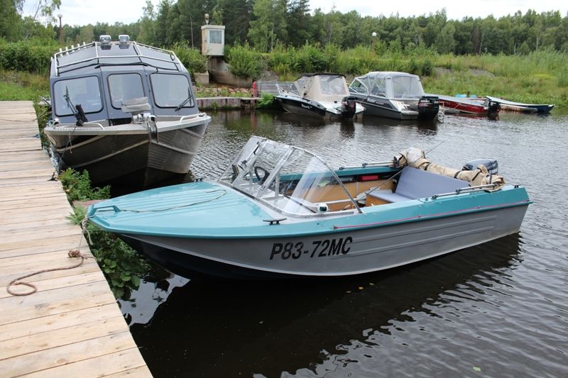

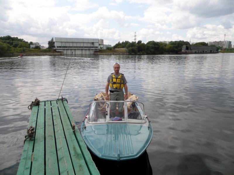

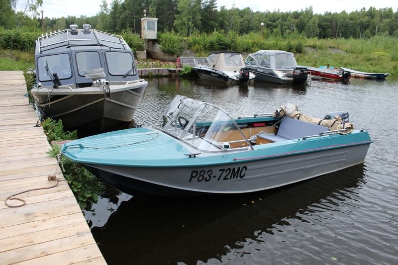

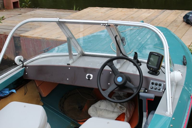

Коллеги, вот я и спустил свою лодку на воду!!!
Больше полугода работ по ремонту и дооснащению позади.
Прошел техосмотр и начал обкатку мотора. Ходом доволен.
По результатам 3 часов обкатки: родной 12 винт Ямы-30 легковат, обороты до 5900. Буду ставить 13 и 14, пробовать.
Обороты ХХ великоваты - 1500-1600 (сначала было вообще около 2000), надеюсь чуток упадут еще.
Сейчас в гараже дорабатываю мелочи.
Пока вот так.
Дальше - отпуск. Зимой наверное буду дорабатывать нос, может люк ставить и т.п.

Какое удивительно знакомое место! :D
Лыжник
01.08.2014
839
109
Ока-4
Suzuki DF30ATS
Дык ГИМС в Москве в двух местах обитает. Капотня мне ближе.

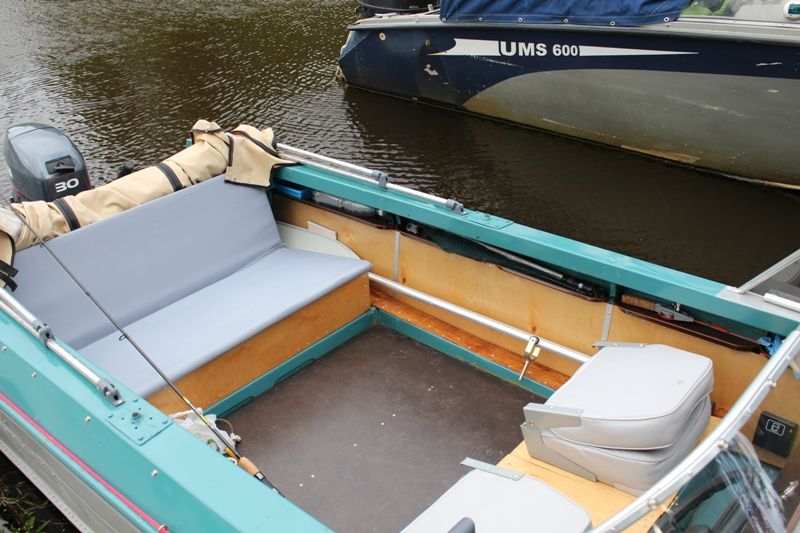

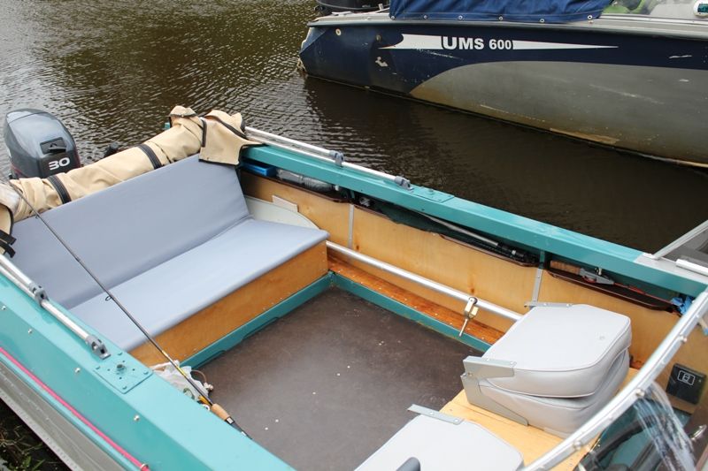

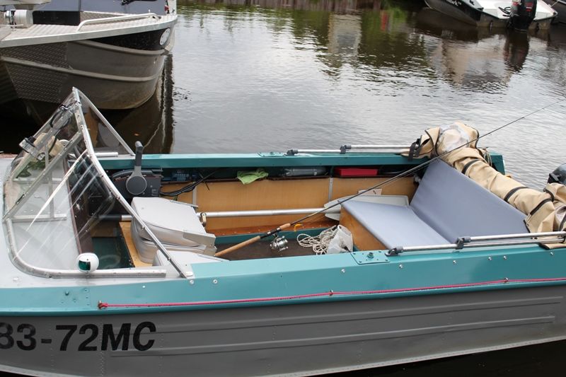

Позже сделаю фотки. Пока не все мелочи доделал. Транец не усиливал (у меня 30 л.с.), мне ремонтники просто сделали накладку из мощного уголка, подняв до 423 мм. Борта зашивал ФСФ фанерой 4 мм по шпангоутам на 3/4 высоты, сверху под бортами полочки из пластиковых подносов. Под зашивкой пеноплекс. Диван задний из 9 мм ФСФ (пока нет обивки), передний рундук закрыт раздельными крышками левый/правый из 9 мм ФСФ, сверху самые простые китайские сиденья.
Изначально лодка досталась общитой изнутри 5 см гранулированным пенопластом на пене. Так я только 2 недели вечерами вычищал это вечерами. А в корме под "родным" пенопластом влажного грунта было килограммов 5-6. Можно было посадить небольшое деревце.
Лыжник
01.08.2014
839
109
Ока-4
Suzuki DF30ATS
Лыжник сказал(а):
Позже сделаю фотки...
Фотки внутреннего устройства.
Очень рад, что борта зашил по шпангоутам. Помучился, конечно, но появилось место для весел. И полки вдоль всего борта лишними не оказались.

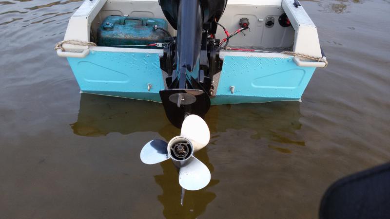

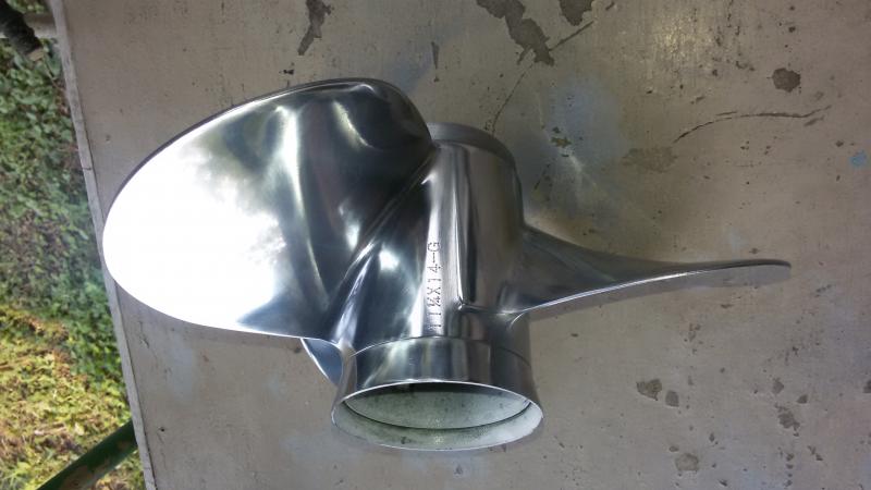

Штатный 12" винт снял в конце обкатки. С ним перекрут.
Поставил 14" типа "родной" ямаховский.
результаты с ним (загрузка: я 77 кг, 20л бензина в баке, и всякой снаряги на 10кг):
4250 - 4300 об/мин - 37 км/ч
4600 - 4650 об/мин - 40 км/ч
5450 об/мин - 50 км/ч - максималка.
Дейдвуд на 4-й дырке. Изначально стоял на 3-й, но на 4-й обороты крейсерской скорости чуть упали.

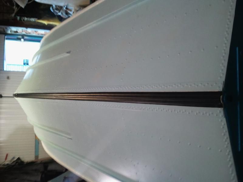

Корпус в таком состоянии редкость, откуда лобовик?
slon20099
01.03.2014
227
26
slon
Ока-4
Sail-40
Это ввод в заблуждение. 14 винт тридцатка на Оке не раскрутит до макс. оборотов.Доказательства пожалуйста.
Лыжник
01.08.2014
839
109
Ока-4
Suzuki DF30ATS

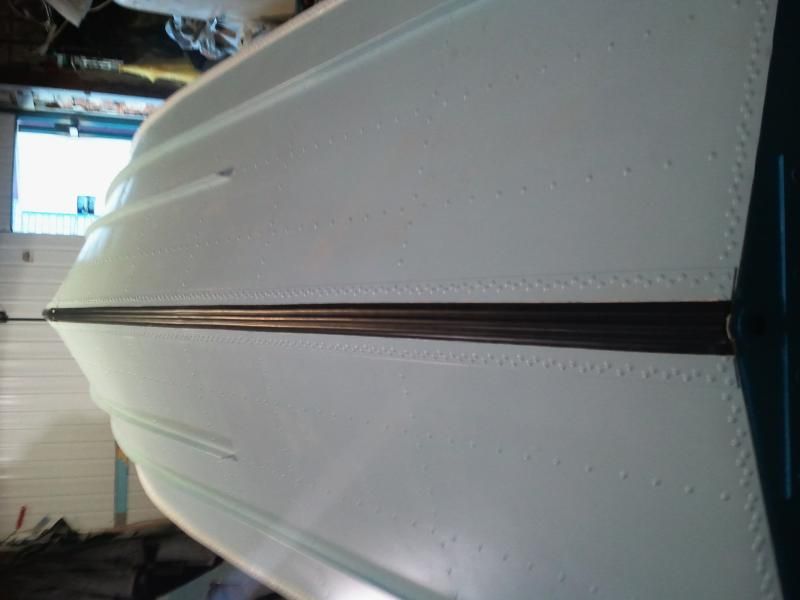

Да, палуба практически в идеальном состоянии. Лодка из Северодвинска. По словам прежнего владельца, лодка была типа спасательной на каком-то буксире или толкаче. Прежний владелец ее покрасил, для продажи, видимо. (Наверное, он ее взял за бутылку.... :) Даже умудрился зашпаклевать следы ударов и пробоину на правом борту. При осмотре я этого не заметил, но шпаклевка начала трескаться у меня в гараже при температуре +5. :lol:
Стекло от motoboat. Похоже, это стекло для Казанки-5, которое у них было в виде заготовки. Я доволен. Есть, конечно, мелкие "косяки", но они везде есть.

Я старался делать лодку максимально легкой, поэтому не утяжелял ее рифленкой и прочим. Скорость - не самоцель, хотя ее люблю. :) Это определение максимальной эффективности работы мотора-винта. А значит, на крейсерских 4200-4800 об мотор будет "жрать" меньше.
Своим результатом скорости я не очень доволен (слышал, может быть лучше). 13 корейский винт продал. Сейчас дорабатываю 13 оригинал. "Нержавейка" дорога сейчас. А там посмотрим...
