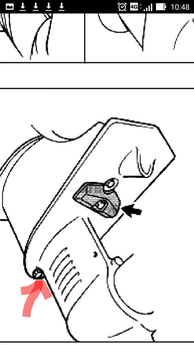

Добрый день! Подскажите как справиться с проблемой: капает трансмиссионное масло с болтов крепления редуктора к ноге,точнее с одного болта. Подтягивания и подкладки резинок под шляпку болта эффекта не дают. Мотор sea-pro t3s

Пусть это не беспокоит. Нормальное явление. Не отработанное масло в двигателе выходит через сапог, оно может и с выхлопной и с под болтов. Не важно сколько лет мотору но если тролиш и не даешь газку то так и будет. Сначала поганяй на лодке потом троль, потом в конце дай газку. В самом конце закрой заслонку чтобы с карбюратора горючка вышла, мотор заглохнет. Снимай и едь домой.
Сам с таким столкнулся, перепугался жуть. В сервисе механик все подробно разжевал. Для тех кто обкатывает не сливайте заводское масло с редуктора ,когда закончится обкатка потом сливайте. Оно с начала залито разжиженное чтобы шестерни притерлись и пыльца хорошо вышла с ним после обкатки. Потом лейте уже по правилу для редукторов.
