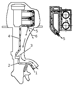

Доброго времени суток, вихрь 20 4 года пролежал в гараже, завели, решил дать ему немного поработать на нейтралке игрался от низких до средних оборотов, в течение 8 минут примерно блок глушителя и цилиндров очень нагрелся не притронуться, сверху капаешь водой на цилиндры она аж вскипает, в чем может быть дело? Или все так и должно быть? Тут 1-мужичек мне сказал что помпа начинает работать только на скорости, вот и не знаю чему верить, и водичка из контрольки не бежит, ну я посмотрел на схеме она вродe и не должна бежать от туда, она сливается в выхлопной канал вместе с газами, ... Подскажите в чем может быть дело или это нормально?

вот , то есть вода из контрольки в лучшем служае может слабо брызгать только основная струя горячей воды выходит снизу вместе с газами вон как на схеме

должна вода с контрольки глушака ити даже на малых оборотах, если помпа в порядке ,сам с таким гемором сталкивался, смотри крильчатку помпы и нижнее зеркало..
