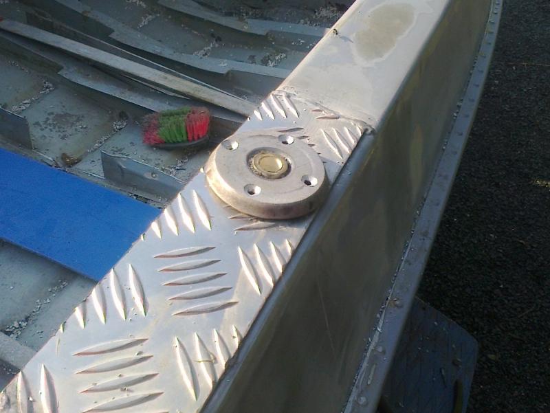

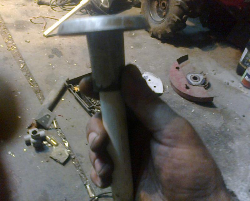

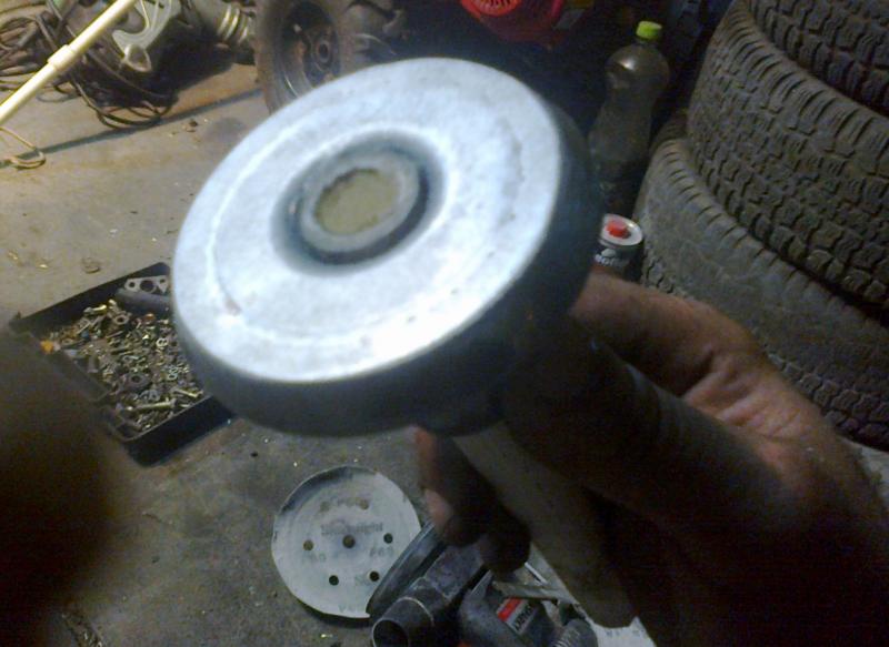

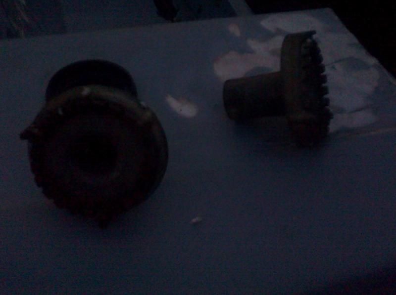

нашел бюджетные подуключины.обыкновенные газовые комфорки и кусок пвх водопроводной трубы 20мм.комфорки токарь обточил и прогнал внутреннее отверстие под трубу.завтулили комфорки трубой и готово.трубку обрезали с запасом.чтобы пропустить ее насквозь через планширь .
