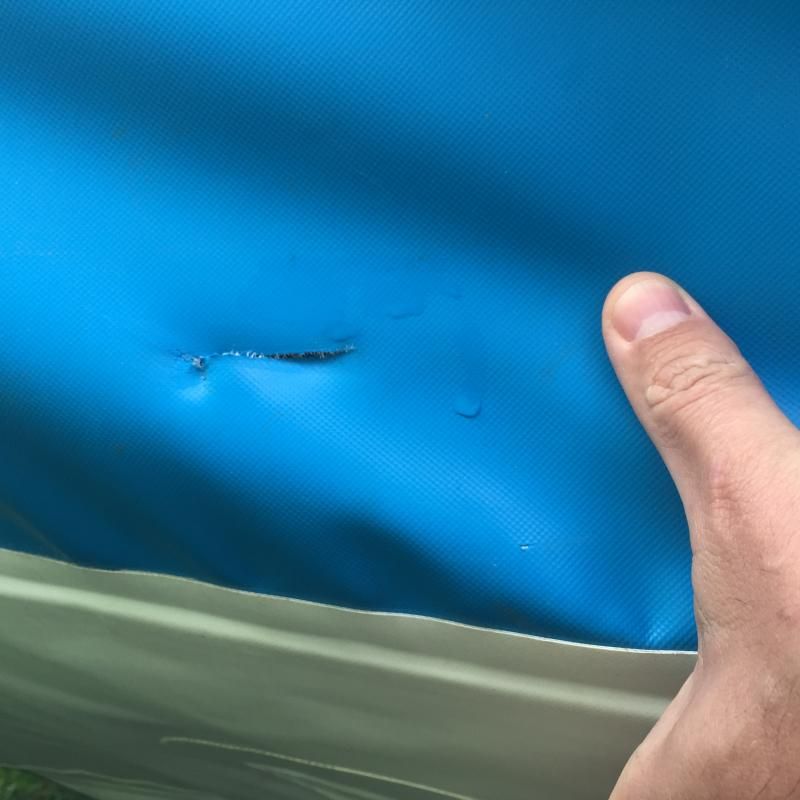

Всем здрасте!!!!
Нужен совет как заклеить
с двух сторон или с одной???
прошивать или не стоит?
Спасибо

Прошивать не стоит, клей нужен со стабилизатором. Что бы при нагреве не поплыло.
1 354
Re: ДВОЙНАЯ ИЛИ ОДИНАРНАЯ ЗАПЛАТКА
А почему не стоит? нагрузка на разтяжение уменьшится. Я имею в виду снакчала по сухому порез прошить потом заплатку как обычно приклеить, если я правильно понял о чем разговор.
У Вас Уважаемый баллоны не шитые, целый корабль склеен. :hahaha: прошивают иногда в походных условиях, очень большие порезы. можно проклеить с двух сторон.
daddy-omsk сказал(а):
Всем здрасте!!!!
Спасибо
вот фото
Такой порез почти не травит и без заплатки,
можно сделать одинарную.
Главное в клей добавь полиизоцианат в пропорции 5% тогда латку не оторвать будет
Одной вполне хватит!
