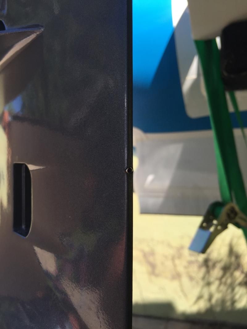

Добрый День нужна помощь!!
До этого не обращал внимания, а после (поймал палочку) обратил внимание
что за отверстие? соломинку засунул глубокое!!! масло в коробке чистое!!
За 50 км могло так выбить водой? или все таки технологическое отверстие? :unknown:
Всем заранее спасибо!!
MotorHead
15.02.2013
988
106
Обь1.
Приемник скоростного напора -используется для подключения манометра низкого давления или спидометра.
daddy-omsk
28.06.2015
Omsk
Fast Cat 4.1
yamaxa 50
Большое спасибо!!
А то я уж думал менять редуктор!!!!
Просто не замечал у нового!!!!
С ней можно ездить или закрыть чем нибудь?

daddy-omsk сказал(а):
Большое спасибо!!
Ничего закрывать не надо. Ответный конец (черная трубка) запечатана, выходит под головой в сторону транца.

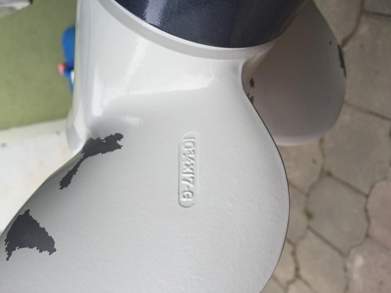

daddy-omsk выкладывайте маркировку винтов, а то что то непонятно. Если на 17 у Вас 5700, от на 13 будет перекрут на 800 оборотов при условии одинакового диаметра. 70 км/ч этого быть не может расчетная скорость для 17"винта на 5700 об. в идеале может быть: при редукции 2.0 - 73,8378 км/ч, при редукции 1.85 - 79,824686 км/ч. Но такие вещи как проскальзывание винта, сопротивление воды и т.д. на 15% снижают скорость. Реально 70 км/ч у Вас может быть при 6300 об. Это физика!

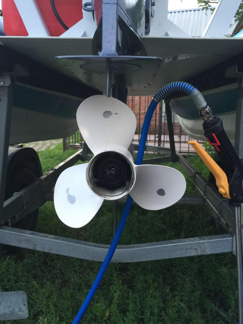

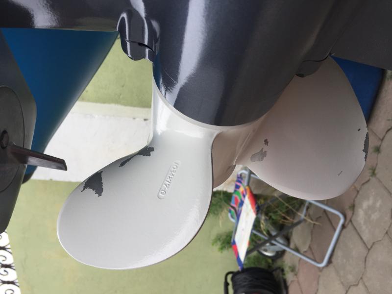

Здравствуйте!!!
Спасибо за ответ!!!
с мотором шел винт 11-1/8X13G на нем мотор раскручивался больше 6000, поэтому я не мог ездить, держал 4000-4200 по тахометру и скорости не было!! (фото кавитации)
поставил 10-3/4X17G с ним разогнался до 70 обороты 5700-5800 тахометр проверял на мотоцикле на машину цеплял!! но что заметил если поменять наклон двигателя то скорость падает!!! скоростной наклон третье положение и периодически схватывает воздух или проворачивается??? может что то не теми словами говорю(уж извините) сбрасываешь газ он воду подхватывает и опять ручку выкручиваю!!!!
редукция 1.85
Спасибо!
Kep
11.03.2015
1 509
216
Нептун 470 open
Yamaha 60 CETL
daddy-omsk,по скорости все понятно у Вас очень легкая лодка, точнее надувной катамаран. По кавитации - опустите мотор пониже прохваты пропадут. Если гонитесь за скоростью поставьте нержавейку скорость поднимется. А так у Вас все с порядке.

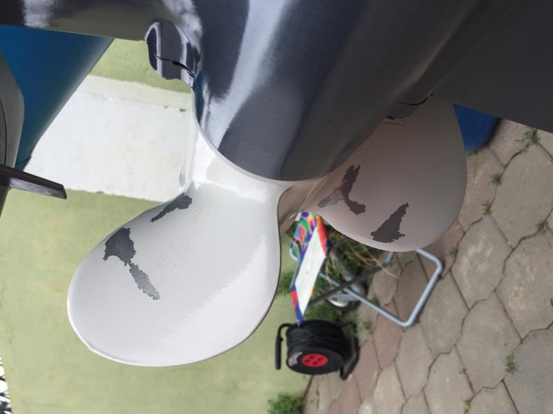

Вот еще винт спереди не пойму толи песком толи кавитация?????
daddy-omsk
28.06.2015
Omsk
Fast Cat 4.1
yamaxa 50
