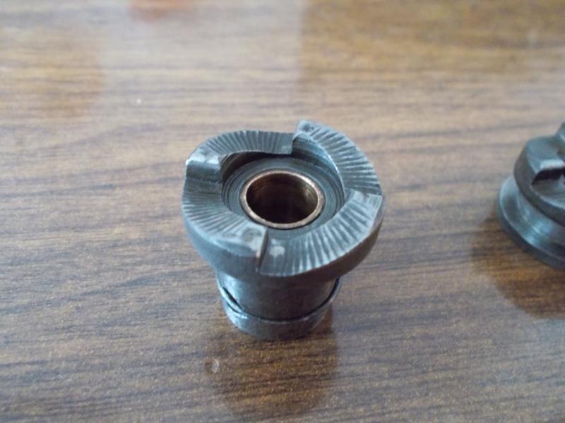

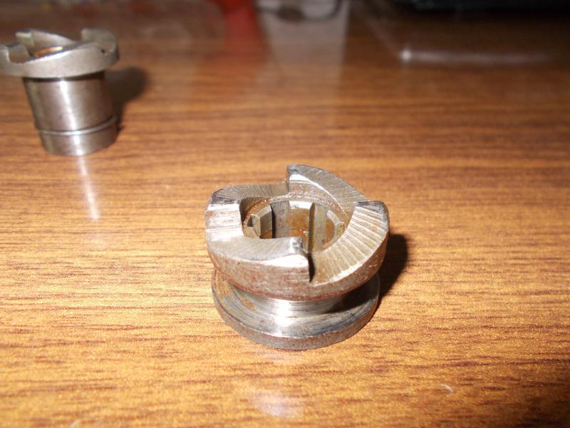

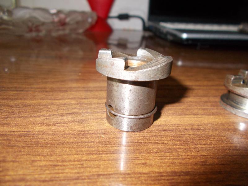

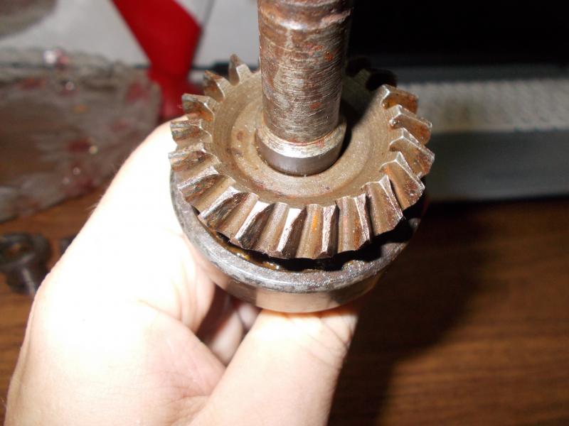

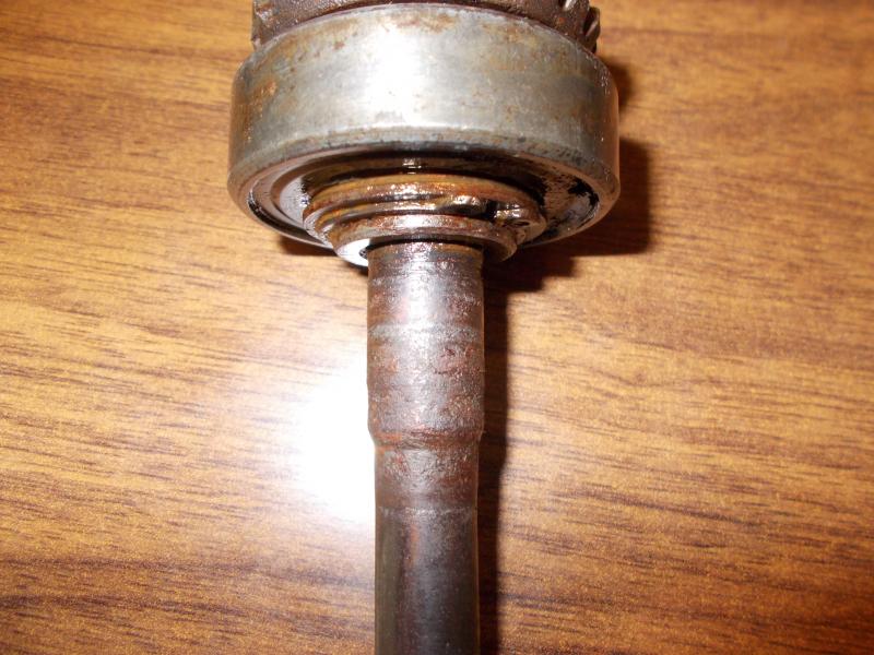

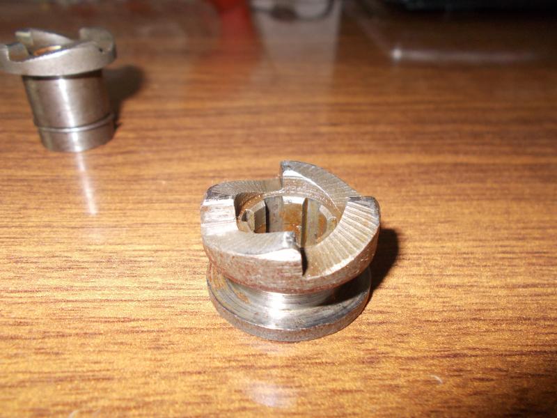

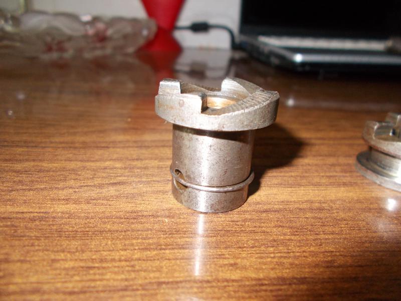

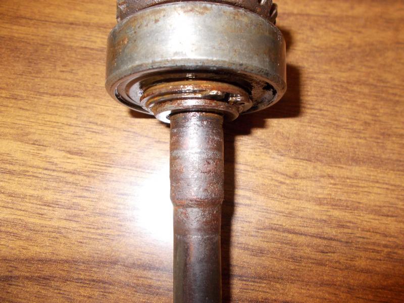

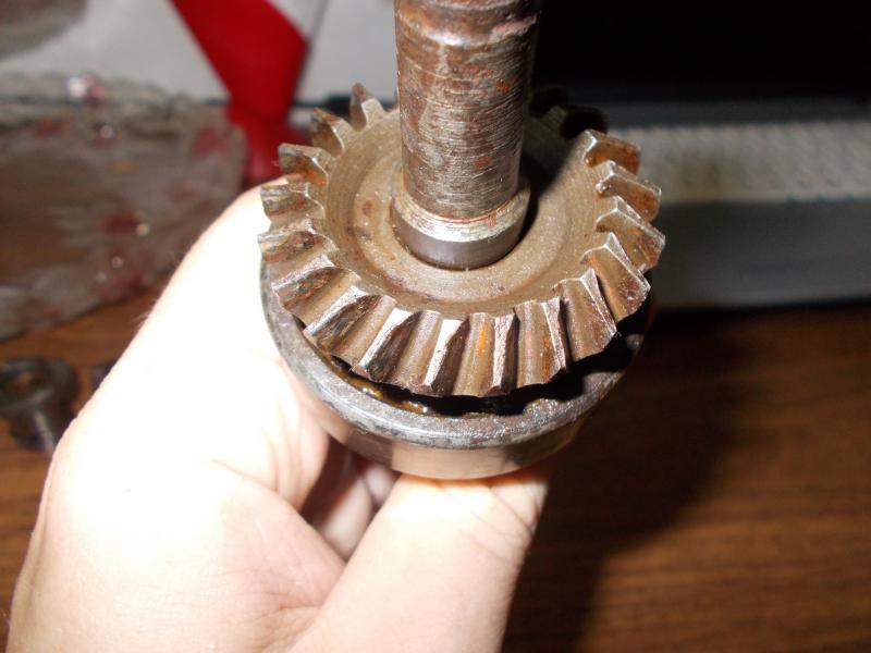

Привет всем. Вот, разобрал ногу на предмет ремонта. Прошу спецов помочь с дефектовкой "кишков" ноги :D .
Чувствую, что шестерня и вал мертвые :( . спасибо
реф-мех
16.01.2012
4 462
191
83
Мариуполь
Вихрь-30, Вихрь-45
Правильно чувствуешь. :)
vovan944
16.05.2013
1 753
71
Астраханская обл. Астрахань
Казанка-М, Казанка-5
Вал лучше поменять! а вот шестерни и муфты еще походят после правильной регулировки!
Если правильно отрегулируешь зазор, то шестерни еще мотор переживут... А фото вал шестерни?
6 293
755
Это где это гребвал из ржавейки? На Ветерках? Это ж надо додуматься... Кстати, если винт нормально снимается и подшипники налазят, то можно прошлифовать поясок под сальник и этим ограничиться.

Re:
на Ветерках и вертикальный из "ржавейки"

Re: Re:
vovan944 сказал(а):
На Вихрях вообще все из "ржавейки". Кроме тяги реверса. :shock:
6 293
755
Ужас :crazy: Мне как-то выточили гребвал из суперстали, которая впоследствии оказалась ржавеющей, так еле винт с вала сдёрнул, распёрло. Чуть отпиливать не пришлось. Да и вообще, это раз в год после сезона валы менять, что-ли? Ладно, если бы только винт, у других он может легче сниматься, так и сальниковые кромкопояски ржавеют же.
А Зачем менять валы? все отлично ходить не один сезон, они ж не прям за сезон ржавеют так.

спасибо всем, вал отправляется на заслуженный отдых :D ежели шлифовать его наверное сальники сопливить будут. попробую заказать из нержы. Ну или куплю, 500 рупий у нас стоит. А вот как регулировать и зазор шестерён? :sorry: шайбочки подкладывать?
bosya
02.07.2014
1 750
308
Украина
Прокладка поставки и шайбы под ведомую шестерню. Ещё та забава :)
Заказать из нержавейки очень правильное решение! будет стоит так же или даже дешевле...у нас когда узнавал токарь сказал около 300 руб. А регулируется толщиной прокладки.
