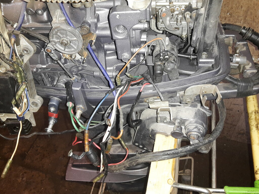

в прошлом годе - когда фламинге давали восстановительный ремонт - стояла задача и установка тахометра.
все усилия известного специалиста - результата не дали.
перед сезоном этого года - я решил разобраться в чем дело.

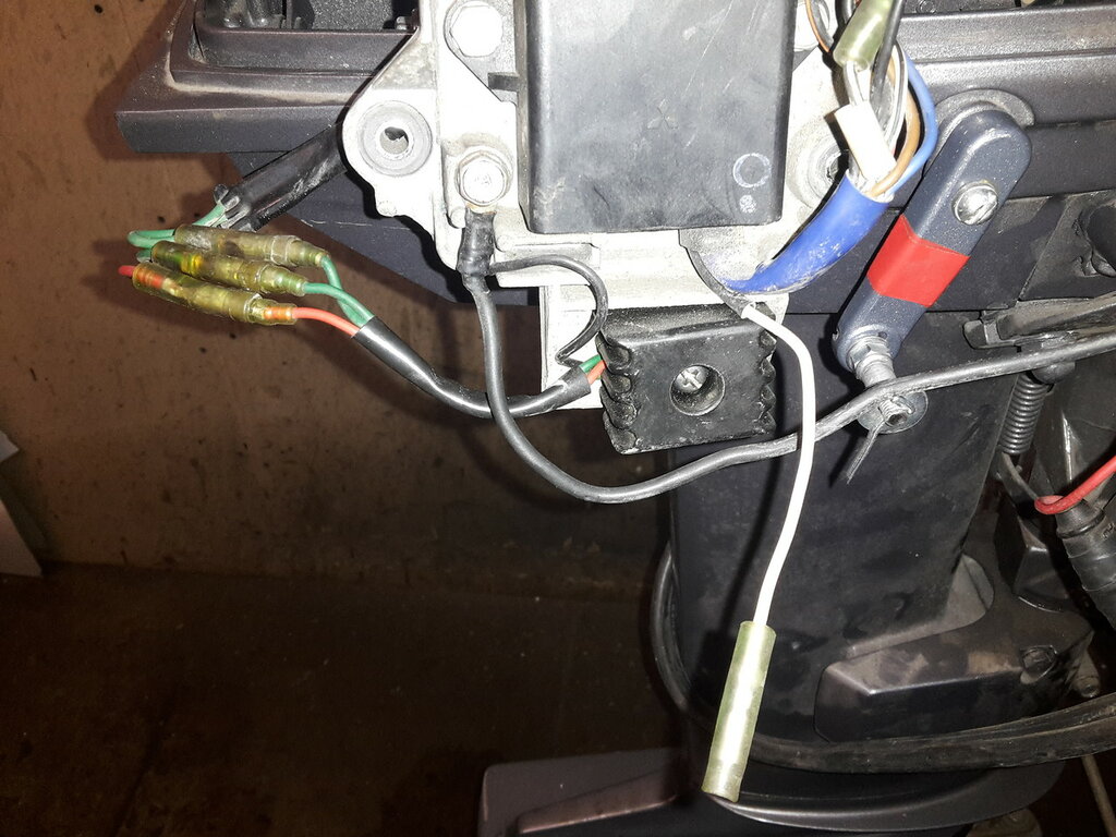

скачал разблюдовку проводки по цветам - и выяснил что провод - отвечающий за тахометр - это зеленый провод.
открыл мотор - и после разматывания колхозной изоленты выяснилось - что зеленый провод в проводке идущий на дистанцию - банально не подключён. вообще никуда.
встал вопрос - куда его подключить.
в моторе есть два зеленых провода - которые входят в какую то квадратную коробочку. с одной стороны.. и уходят под маховик мотора с другой.
чего делает ета коробочка - я хз. я вообще не знаю как работает двухтактный мотор.
ткните пожалуйста пальцем - куда подключить зеленый провод - идущий к тахометру.

почитал соседние ветки - стало понятнее.. - проблема только в одном - на какой зеленый из двух подключаться.
или это не важно?
квадратная хреновинка - выпрямитель - стабилизатор - которая как раз занимается зарядкой акб?

Re:
или это не важно?
На любой из зелёных Тёзка
Да правильно зарядка АКБ.
