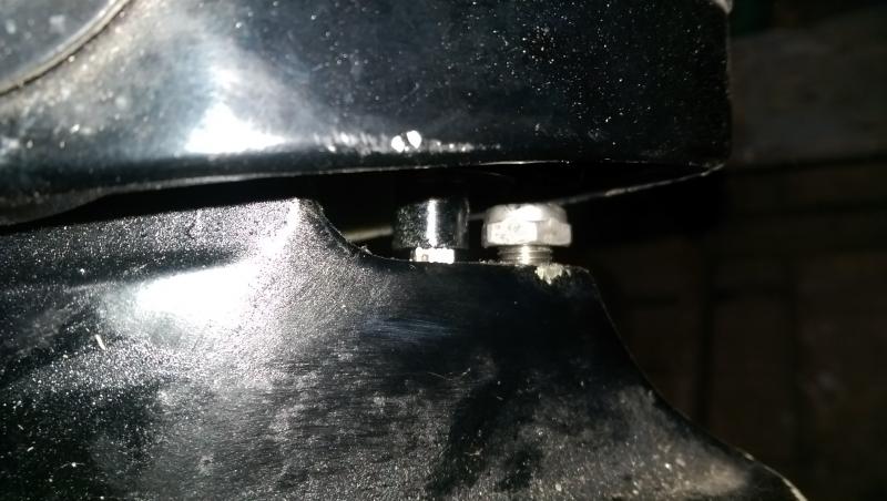

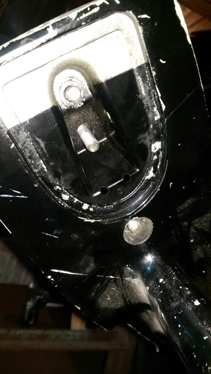

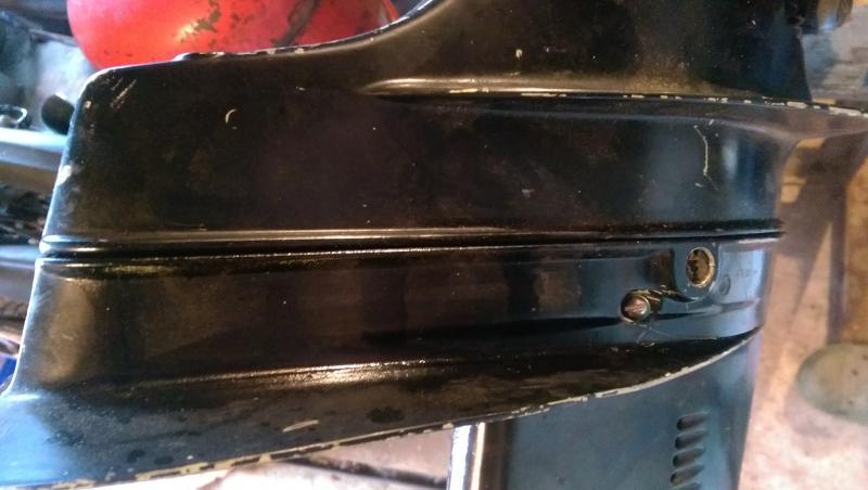

Фото
10 922
4 729
Там где анод болт сверху к корпусу не прикручен( может под заглушкой какой)?
Если нет то смотри чтоб на шпильках не закис.

Re:
Нет там болше болтов. На 100% уверен. Если на шпильках закис, что делать?
10 922
4 729
Отквашивать.ВДшкой ил другими хим средствами.
Странно вроде не видно окислов и отложений.
