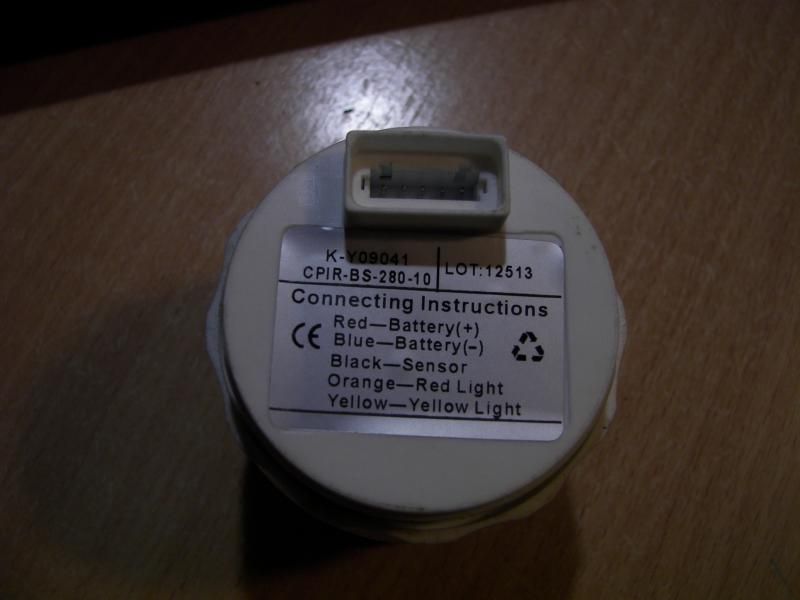

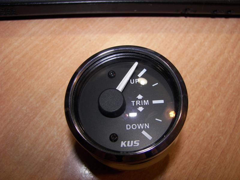

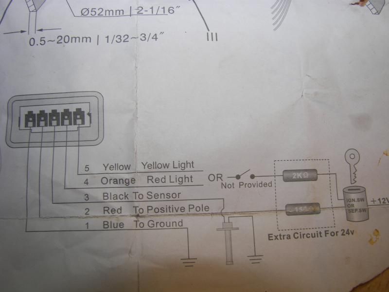

Прошу совета специалистов.Прикупил КУС-овский указатель(10-280 Ом),подключил согласно приложенной инструкции ,нашел на моторе провода идущие от датчика ,при соединении с одним из них черного провода от прибора стрелка встает в положение"DOWN" и на поднятие и опускание мотора не реагирует,если соединить со вторым вообще молчит,что не так ,куда смотреть ,может массу с прибора посадить на мотор?

Фото прибора и мануала в студию.

Все предельно ясно плюс,минус,датчик.
Провод с датчика нужно брать на котором изменяемое ( в зависимости от подьема) сопративление,которое можно померить мультиметром. И сравнить его с раб.диапозоном прибора,если они не в одном диапозоне то коректно работать не бедет,нужно совмещать .

Луха,спасибо, виновник найден ,при детальном осмотре выяснилось,что сломан рычажок,который приводит в движение датчик трима при поднятии и опускании мотора.
