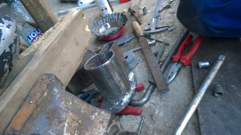

Да есть такие :yes: но в нашей природе встречаются крайне редко (пугливые наверно :pardon: ) лет десять назад сезон на таком отходили. но потом был переделан в короткий а вот куда мужики проставку дели никто не помнит.помню что защита винта была выкинута в первый день.может в море спасать кого самое-то :unknown: а в озере траву собирать ну её.ну а проставку самому сделать ?при наличии аргона и лишнего сапога-редуктора и не слишком долгого" напилинга и болгаринга" ваше изделие превратится из S в L отаваясь при этом самым настояшим Вихрём :yes:

Скажите, проставка на дейдвуд пол беды, а как вал удлинить? я думал некий переходник из трубы сделать, да боюсь светнёт его...

Вал-рессору удлинить просто. На нужный размер удлини квадратную насадку-втулку на рессору. Расстояние до отверстия в квадрате под ограничивающий штифт должно быть со стороны рессоры 20мм. Новый квадрат одеть на квадрат КВ. Материал квадрата сталь 45 или 40Х, не закаленная. Снаружи эту втулку можно сделать круглую. Квадратное отверстие 10х10 должно одется на КВ без люфта, плотно и обязательно до переходного радиуса на шейке КВ. Удачи.
P.S. Есть любители, которые делают рессору цельную. Но в в данном случае она не будет работать , как амортизатор при включении реверса. А это плохо. С другой стороны, такие рессоры прекрасно работают в ПЛМ других фирм (там четко выдержана саосность вертикального вала редуктора и коленвала).

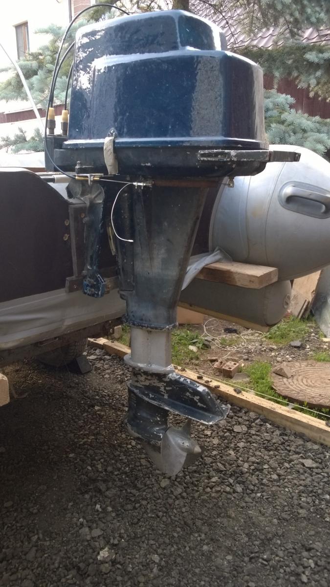

В общем, по совету друзей, напилинг, болгаринг, два выходных, и L нога на Вихрь готова.
Загадочная эта лодка Ротан! короткая нога - воздух хватает, длинная - фонтанарий устраивает!
Битва продолжается, теперь подымаем транец.....! :crazy:
