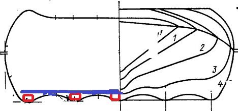

Добрый день, форумчане. Купил себе лодку для "одиноких" рыбалок Романтика 2, но она без сланей и лавочек. Слани хочу сделать сам из фанеры 9 мм коричневой(делал себе на казанку 5м3 из нее). Вопрос у меня возник, можно ли просто фанеру положить или будет прогибаться днище, ведь родные слани имеют продольные брусочки которые ложатся в вогнутые части днища. Ваше мнение.

Для распределения нагрузки на бОльшую часть днища, к фанере прикрепите брусочки, сделанные по форме днища

Именно так и думал, спасибо огромное. А какая глубина волны днища не в курсе?
