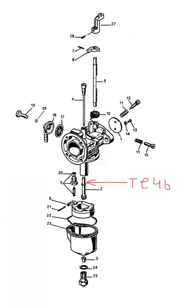

У меня проблема с карбюратором. Купил двигатель с рук ,Обкатку он еще не прошел,,но проблемы уже заметил, когда пытаюсь завести двигатель то вижу что идет течь бензина из карбюратора!!что делать и можно ли это настроить самому???

Конечно можно и даже нужно, верней всего" запала" игла .разбери промой продуй и будет все нормально. по каталогу найди карбюратор деталь №5 http://mlodka.ru/assets/files/selva/cat ... 9-2010.pdf

Я выложил рис что бы показать откуда конкретно идет течь!,,,цитирую что мне ответили "А поломка скорее всего(не факт) в блоке клапанов лепестковых, всего скорее клапана не держат и выдавливает топливо, но лучше обратиться в сервис " этот вариант возможен????
905
Так это эмульсионная трубка вроде на рисунке... Лёш, какая там нафиг течь и как ты её смог увидеть? :unknown:

Надо на игле там где поплавок присоединяется поставить доп шайбу колечко из проволоки приблизно 0.5мм Поплавок ложится на тело и игла неплотно перекрывает бензин
