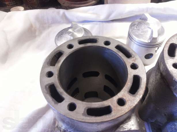

Можно расточить Вихря 20го под 72мм поршни от Москвы-25,30? Где то слышал что спортсмены так делали.

Расточить можно все. :) А вот подойдут ли. Сравни поршни сам (размеры, продувку и т.д.) и напиши на форуме. Может кому-нибудь и будет интересно. Лучше купи себе еще одну тридцатку, если мало трех..

Да не простая 30ка не интересно уже, да и осталась она одна пока что. а поршни скорее всего одинаковы так как ход поршня один и тот же, просто у меня нету под рукой поршня от 25,30 москвы. Вот и спрашиваю вдруг кто то делал.
Короче как обычно хренью маюсь, и из пустого в порожнеегоняю :crazy:

Это нужно блок расточить под гильзы для 72 поршней,гильзы точить незя-тело маленькое останется.Сам думал,потом посчитал-что не стоит,может лопнуть
А разве у В-20 блок цилиндров?

по технически точно не знаю как называется,я имел ввиду ту часть где стоят гильзы

Если не ошибаюсь у 20-ки вроде нет гильз, там цилиндры чугунные.
