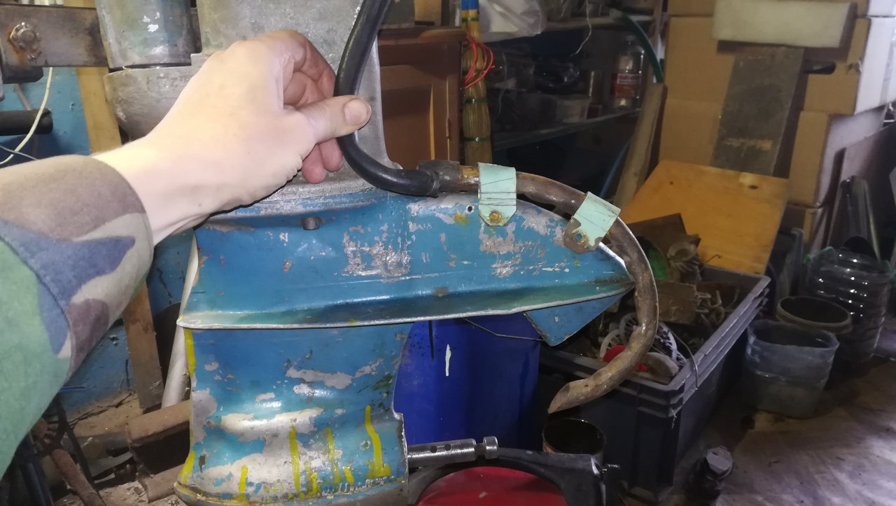

Я горбатую трубку, диаметром 6 мм, всегда выкорчёвывал и ставил прямую 8 мм. Дейдвуд сверху дорабатывал под Т-образное уплотнение.
Не знаю , а мне нравится.. Вернее как по мне , то собирать удобней и уплотнение лучше. Попадал всегда с первого раза и без проблем. Вода идет почти под давлением.!))

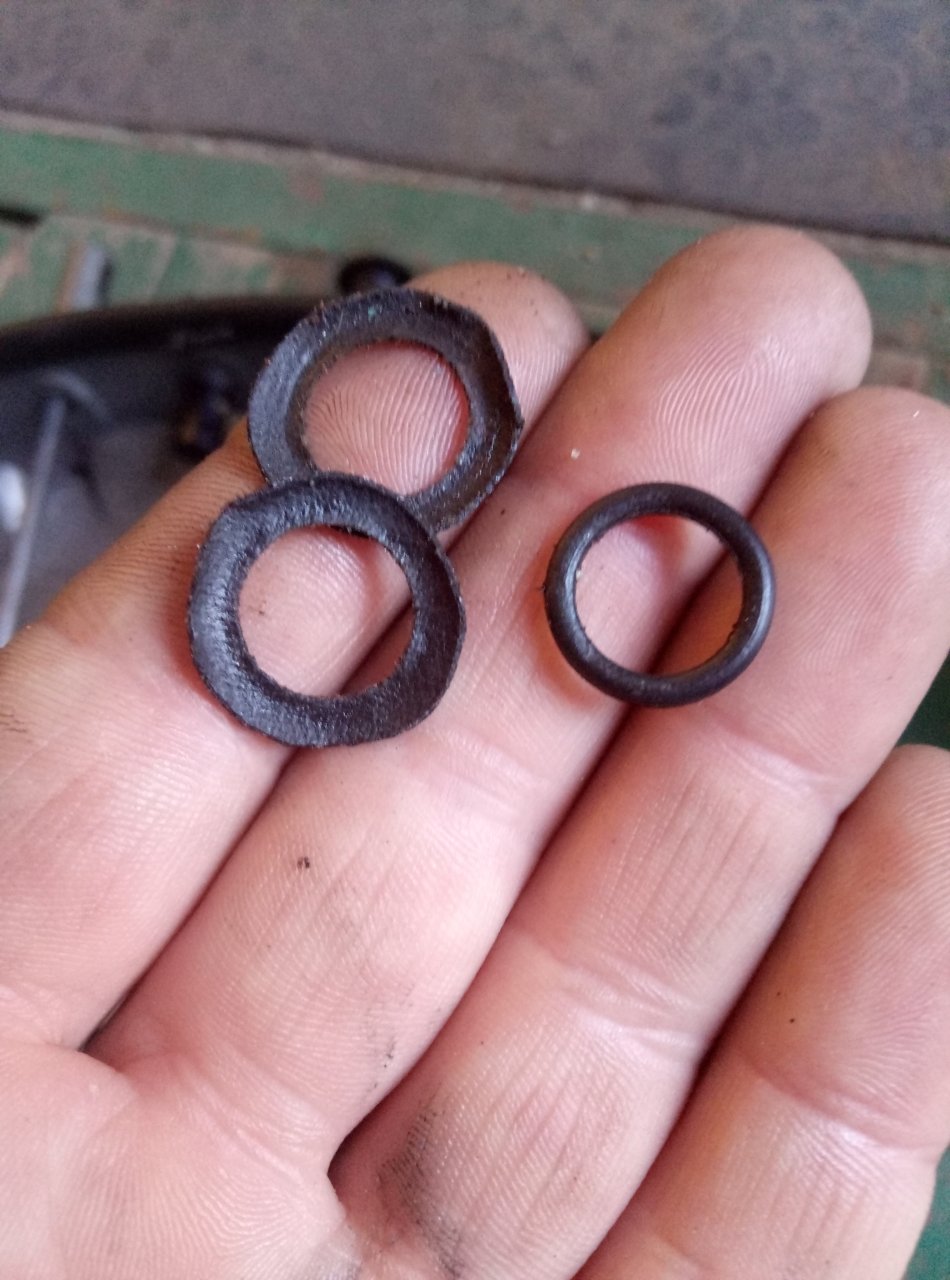

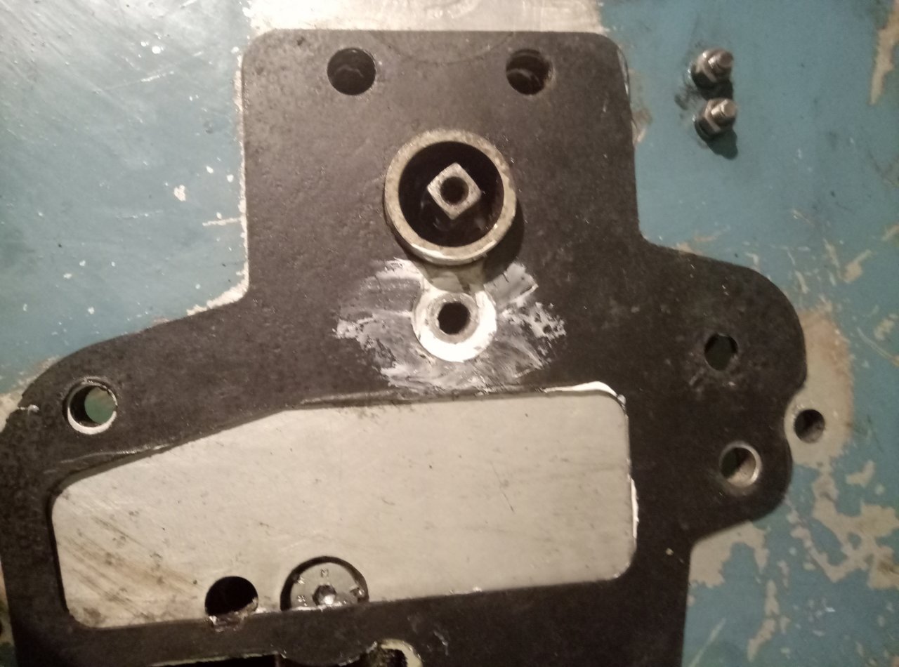

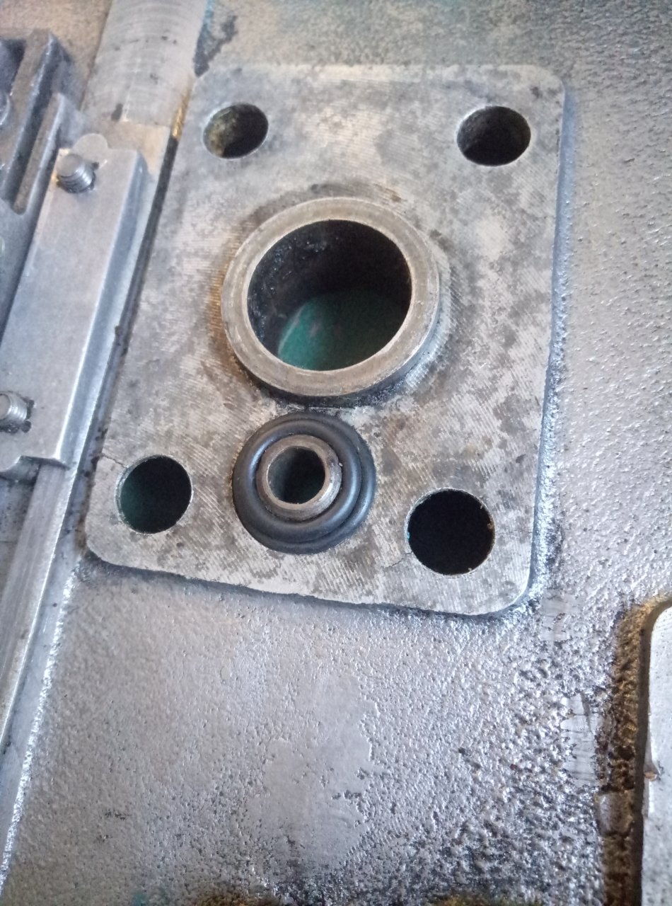

Спасибо , всем за подсказку и помощь. Собрал вчера двигатель. Осталось кинуть зажигание и обкатка на бочке.
Вот скину пару фото , того , что стояло , и как сделал я по совету Алексея (kav75). Да , а колечек таких у меня много. Помню покупал , как уплотнительные колечки в стакан вихря до сальника в корпус юпки разных диаметров.
149641
Было собрано вот так.
149647
Собрал вот так. Затем колечко наружное , то что больше убрал. Оставил одно потолще и промазал оккуратно казанским герметиком с обеих сторон поддона. После сборки проверил отверстие сброса воды на излишки герметика. Отверстие чистое. Продул насосом через контрольку с глушака. Все.., работать будет)))

Память вам не изменяет. Было два вида верхнего уплотнения водонапорной трубки. У Самарских Вихрей-20 и Пермских Вихрей (20 и 30) с изогнутой и закрепленной трубкой в дейвуде, уплотнение было в виде двух колечек, как и сказано выше. У Самарских Вихрей (25 и 30) со съёмной и прямой трубкой, уплотнение было в виде резиновой втулки, вставляемой в дейвуд. Для надёжного уплотнения высота втулки должна быть немного выше толщины паронитовой прокладки. Нижнее уплотнение трубок с помпой тоже различно. У закреплённой трубки это резиновая втулка с отверстием, а у съёмной трубки это втулка с конусообразным отверстием сверху и простым отверстием снизу.
К стати по этому узлу ,( фото справа) рекомендую при монтаже втулки с монтажным конусом для трубки НА КОРПУС ПОМПЫ (!) прямым отверстием уложить между ними капроновую сеточку с ячейкой 3х3;4х4. Сетка предотвратит попадание, возможно оторванных кусков резины крыльчатки. Извлечение их без разборки мотоголвки при нарушении охлаждения не представляется возможным., Сечение сетки совершенно не уменьшает пропуск объёма воды.

Да, резинок нет. ну а куда деваться, ставим старые на герметике.
Снимать редуктор менее удобно - прям еженедельно перед поездкой снимать его! И фик с ним, всегда при установке редуктора откручиваю бОшку - ну 7 болтов! И пусть, 10 мин. Мало того, я и проверю как помпа качает! И на помпе
И на ноге под поддоном.
А потом соберу и сцыт без проблем.

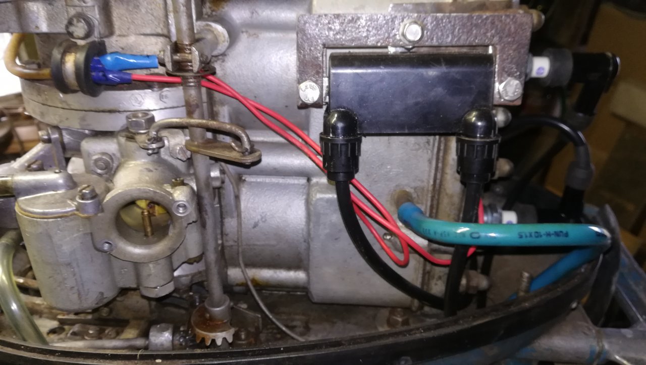

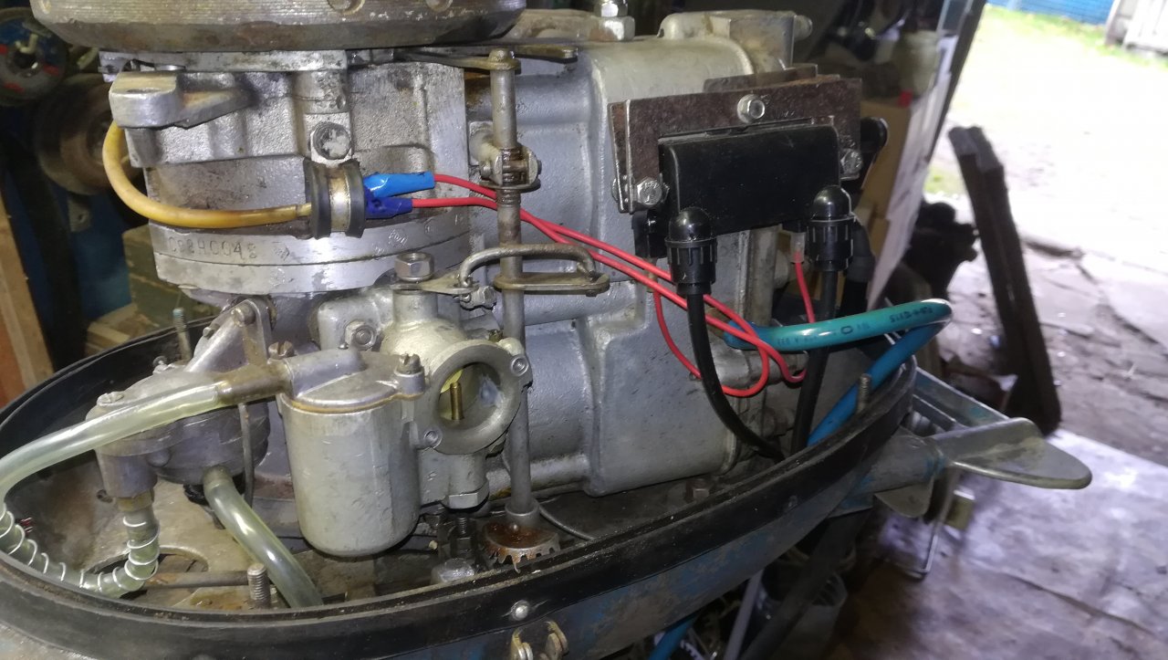

Всем привет! Достался Вихрь 25 вроде, от дедушки супруги (тёщин отец). Провисел этот мотор в гараже лет 25 наверное. Теща говорит - выкинь хлам, а у меня рука не поднимается. Когда то давно мой дед на этих Вихрях собаку съел, а я тогда мелкий был, не шарил что к чему. Но думаю нет уж тещенька, не выкину. Пальцем искру проверил, есть немного. Маховик вращается. Компрессия есть. Значит заработает этот Вихрь.
И завел все таки. И заработал он. С новой катушкой зажигания и чистыми контактами МВ-1 так меня по пальцам пнул, что искры из глаз посыпались. Свечу вставил - есть искра! Ну дальше дело техники.

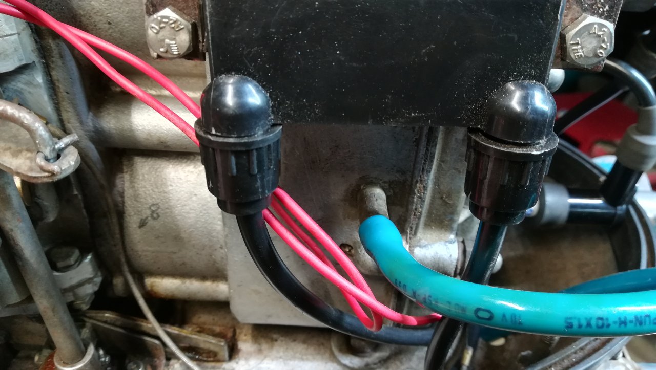

Вопрос вот в чем. У деда на вихре вот такая трубка стояла рядом с выхлопным около винта. Видимо дополнительное охлаждение давала. Черный шланг потрескался, я его срезал, воткнул вместо него синюю трубку. Штуцер прям в блок цилиндров вкручен. Кто нибудь видел такие примочки? Нужна она или нафиг убрать и не париться? Неужели родной помпы мало? В общем нужен мнение / совет. Есть ещё идея, но её чуть позже озвучу.

Выкиньте эту приблуду,и правильно соберите помпу.
На холостых,в случае если фсе оставить как есть,вода с помпы под давлением будет сбрасываться через эту трубку.
В этом случае, мне придется заглушить отверстие сбоку блока. А что если... Если заглушить отверстие снизу блока, то, что есть штатный ВХОД и находится в дейдвуде?, А эту синюю трубку через доп отверстие в дейдвуде кинуть на помпу! Таким образом она станет входом системы охлаждения. Поскольку:
  • она ~ 8...9 мм,
  • достаточно жёсткая, эластичная и длинная, и не будет проблем с ее попаданием ибо все попадала будут под рукой,
  • я смогу поставить нормальные хомуты на помпе и на блоке и нигде не будет потерь типа "ссык", которые не поддаются даже контролю в штатном исполнении внутри дейдвуда,
  • охлаждающая вода сразу будет поступать на оба цилиндра.
Ну а саму приблуду конечно выкинуть. Хотя такое резервирование штатной помпы вообще штука интересная, но гидродинамически не оправдана.
  • она ~ 8...9 мм,
Штатная система нормально работает,блок скорее переохлаждается,чем перегревается.
Дед делал все это в те года,когда в магазинах не было ничего по запчастям.
Ессно,штуцер в блоке придется заглушить

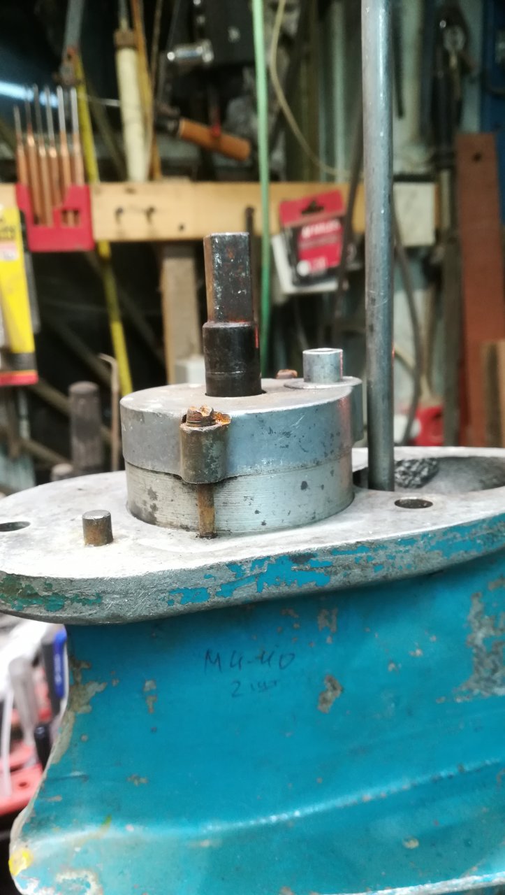

Да спасибо. Это я изучил. ;) Отверстия в норме - Чистые. В помпе зеркало и крыльчатку заменил, а вот сальника сверху не было. По форумам понял, что многие сальник сами ставят. Хотя вроде и без него работать должно. А ещё шпонку на крыльчатку заменил. У деда ролик от подшипника стоял. Крыльчатка ходуном ходила, паз разбит был. Сделал из Т-образного профиля по фен-шую. Как на цементе стоит.

Как проверяется работоспособность помпы без установки редуктора на мотор.
Плюете на палец,и пальцем делаете пленочку на выходном патрубке помпы.
Потом ключиком за квадрат вал-шестерни проворачивание вал ,торчащий из помпы,по часовой стрелке.
Если пузырек надувается и лопается-фсе норм .

Дрелькой надежнее.
