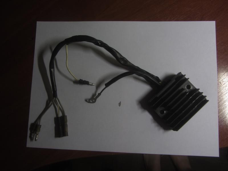

Есть у кого схема или ссылкой помогите наBF 50A (карбюратор)? Перезаряд, на холостых 14.75 а дальше15в идет. Может кто сталкивался с прблемой? Здох стабилизатор выпрямитель. Родной долго, сложно и дорого искать. Хочу от мота или скутера поставить на 10-12А. Подскажите, делал кто подобное? Самоделку паять нехочется, поставить и забыть. Под маховиком две катушки, двухфазный, что ли генератор? Не могу разобраться. Какие концы, куда идут? Вроде на родном реле на тахометр выход есть?

https://www.avito.ru/sankt-peterburg/za ... _250017012 Вот,кто, что скажет? На скутере тоже такая прблема была, поменял и забыл. Вот только помощнее на 10-12А надо.От 150кубового у него лампочки две в фаре по 35W.

Прозвани два желтых,если это один и тотже то я думаю желтый и серый вход с генератора,масса на корпус,второй серый+12вольт.

Спасибо, попробую.
