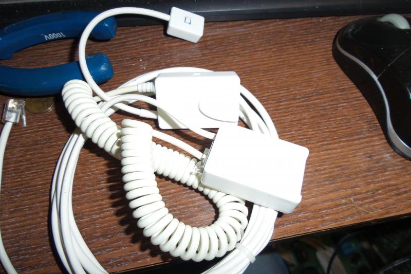

Для влажных условий, как маячок, возможно применить как бортовые огни.
Ток потребления и конструктив можно сделать любым.

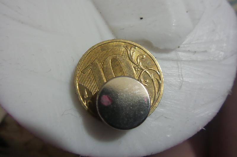

Прилипает к 10 рублям, срабатывает и от 50 и 10 копеек.
За счет малого веса, и большой площади крышки... держится на ура.

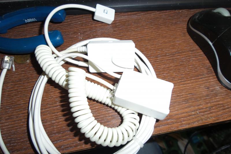

Магнит взят с приспособлений, которыми оснащают места контроля сотовых телефонов и подобных товаров.
Если будет гайка на 10, то от нее при сильной вибрации не оторвать
Сила притяжения отменная! Потребление 0.09 мА, менее 1 го мА, хватит на долго.
Друг зашел за ним, игрался час....(лепили ко всему, что липнет) пока пили чай, наприкалывались... :)
Говорит, патент оформляй.... Я ему в ответ еще чаю налил.... :)
Предпочтительнее использовать геркон малого размера, при настройке легче выбрать положение срабатывания.
