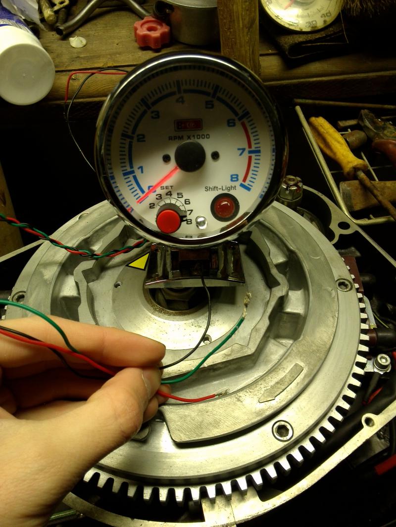

здравствуйте, уважаемые. много всего пересмотрел и перечитал. с електрикой у меня неважно.. помогите соеденить правильно два устройства...
буду признателен, если укажите куда цеплять зелёный провод...

забыл совсем: еще на машинке ду есть три провода. цвета не помню... м/б к одному из них?

Подключил к машинке. Тах показывает реальные значения в режиме 6 цилиндров)))) китайцы не понимают друг друга)))
18 882
884
Наверное у тебя чтото из серии "6 катушек на магнето" или "6 магнитов на маховике", вот тах твою Сельву и "понял" :D ...
