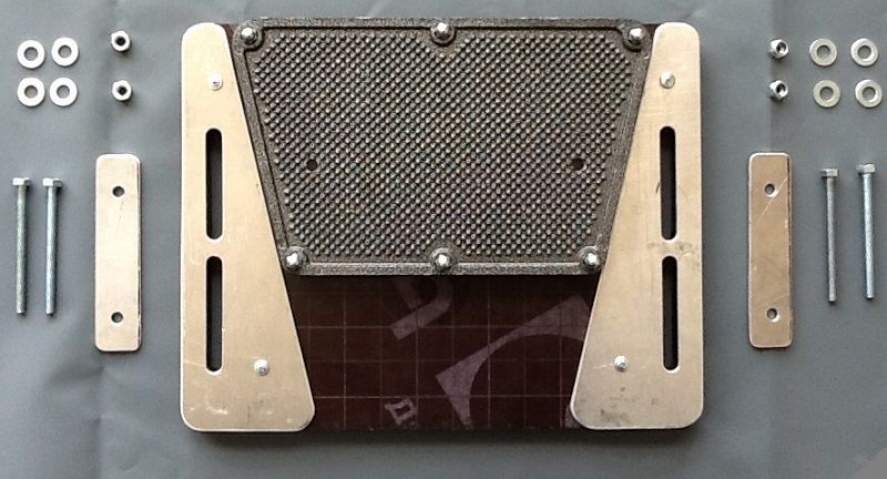

прикольная накладка. только она тоже для одного мота. регулируется мм 40 судя по фото. т.е. выставил закрепил и катайся.

Пропилы можно доработать пониже, пластина тогда выше встанет.

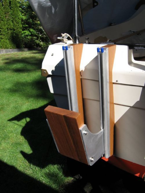

Такой наверно тоже можно примостырить :)
Ну это если важна постоянная регулировка, с точностью до миллиметра. Обычно на лодках с винтом, один раз выставил и забыл. Попробовать, конечно интересно. :?
во оно самое, ща на автоботе транец укрепляю, даже профиль нашел такой длиной 1 м, крутил вертел, а фиксацию простую не придумал.

да и на фото не понятно как фиксируется на какойто высоте..., а так такой же хочу!

Вечером полазию посмотрю как они фиксируются, что нарою скину сюда :)

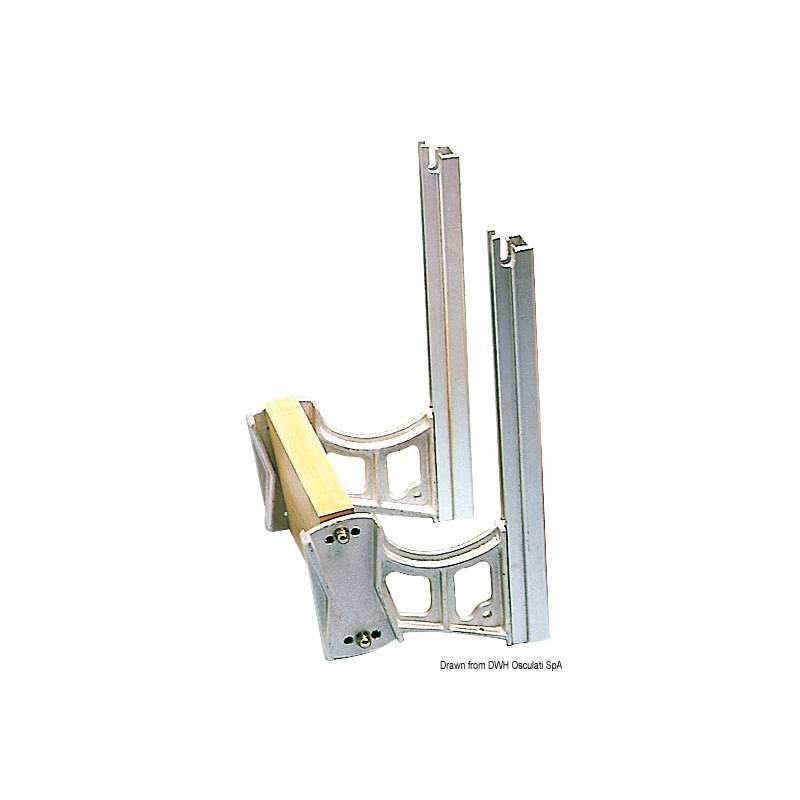

Перелопатил кучу сайтов и ютуб, искал по артикулу, везде одно и тоже, и ни слова о том как он регулируется.
Изготовлен из анодированного сплава Антикородал белого цвета. Материал направляющих - анодированный сплав Антикородал белого цвета. Транцевая плита из бука, обработанного полиуретановым лаком, может устанавливаться в 3 различных положения. Конструкция предусматривает возможность подъема и фиксации мотора в поднятом положении. Этот выносной транец отличается своей прочностью и элегантностью.
P.S. Артикул 47.376.00, для мотора не более 20л.с., длинна 450мм., вылет 260мм., высота плиты 160мм.

Перелопатил кучу сайтов и ютуб, искал по артикулу, везде одно и тоже, и ни слова о том как он регулируется ...
я на osculati.ru запрос про фиксацию отправил, посмотрим, что ответят. может, как обычно, в наличии нет, тогда конечно ни чего не подскажут.

ну вот:
Данная модель транца фиксируется
только в нижнем и верхнем положениях,
так как поставляется под заказ из Италии,
дополнительных фотографий
предоставить не можем.

Ясно, вся надежда на вас Константин, может вы что то придумаете на своём транце, ну и нам подскажете заодно. :)
