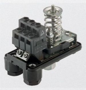

Любое реле давления воды.Нижний предел 0.5 атм верхний 6.0 атм
909
Саш, хоть бы ссыль или фотку б скинул :)
6 123
697
О, свежая мысль, спасибо, но датчик всё равно удобнее)) Вкрутил его прямо в блок, а тут шланги тяни. И кстати, после быстрого экскурса не понял - они проточные или глухие, эти реле? У некоторых упоминаются два штуцера - то есть в один вошло, из другого вышло?
Алехандрэ
29.11.2011
244
HDX-30 Вихрь30
Они глухие. Если его разобрать и выкинуть лишнее реле уместится куда нибудь на блок. +12в на один контакт с другова провод на контрольку. Вода пошла лампочка потухла. Цена вопроса 500-600р.

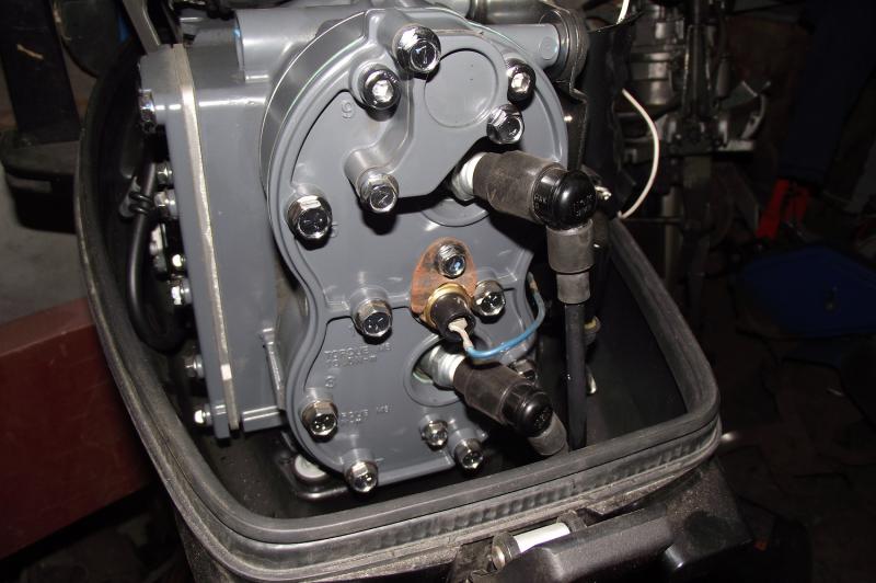

На Сузуке полный контроль за водой. Вернее за её температурой. Термодатчик ТМ -106 и тахометр БЛИК.
Температура (цифры) всегда перед глазами. Рост температуры, например влетел в водоросли, виден моментально,
И были неоднократно моменты, когда вода из контрольки шла, а температура двигателя ползла вверх (игрался с излишней откидкой).
Фото датчика есть, а панельки с тахом нет, т.к. лодки в дальнем гараже, а гараж в противоугонке (замело снегом) )).

Датчик прижат к поверхности головки или вкручен до контакта с водой? И всё-таки спад давления даёт более чёткий и легче обрабатываемый сигнал (для сирены), а тут всегда на цифры смотреть? Или в Блике есть сирена по выбранному порогу?

Датчик вставлен в глухой канал, через термопасту. Сирена по порогу есть. Производитель установил порог а 87градусов, я не менял.
А возможность регулировки тоже пропадёт?
А если резко пропадает вода (поймал пакет), пока датчик догреется до порога, цилиндры могут и заклинить. Это всё уже многократно говорено, лучше, говорят, термокольца под свечи, быстрее реагирует.

Возможность регулировки ни куда не пропадёт. Ты просто релюху в руках не держал.
