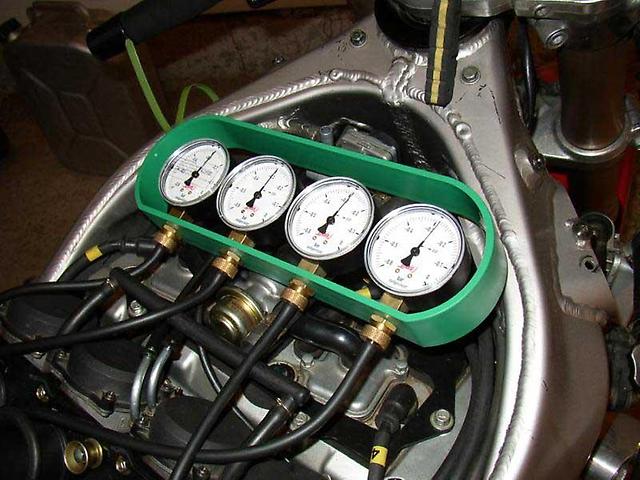

нужен синхронизатор (пример фото) байкеров поспрашивайте у них точно есть

Я уже понял что нужно, не понятно только куда цеплять.У Ильича на фото тоже не подцеплено

На впускном коллекторе перед карбами должны быть заглушки.перед синхронизецией выставляеш заслонки на всех в один уровень( щупами,проволочкой или еще чем) потом регулируеш устойчивые холостые,потом одинаковое разряжение на всех жиклером воздушным.

Всё праильно ребята говорят :yes: для понимания процесса -- на байкерские форумы, там много про это, а для подключения на впускных коллекторах ПОСЛЕ КАРБОВ есть резьбовые заглушки.. По сути -- уравниваем разрежение во всех коллекторах равномерным щелевым приоткрытием заслонок.. Мануал обязателен, для определения базового,"первого" цилиндра, который накручиваем для устойчивой работы , а далее по равномерности разрежения -- остальные...Эт примерно,, На лодочном прощще чем на байке,, :yes: Главное понять процесс.. При синхронизации трубочным надо краники от капельниц ставить обязательно,, а-то всё содержимое в карб при перегазовках засасывает!! :hahaha: Вообще как правило после прочтения всего написанного, понимание быстро приходит во время действа :yes:
А у нас ешшо есть ребята из байк клуба, которые готовы со своим приборчиком фирменным, с пониманием процесса приехать и покрутить.., но я в итоге сам всё делал по новой, когда разобрался с карбами :yes: :pardon:
По сути, то-же, что Лёша Луха и сказал, ток "развёрнуто" :lol:
