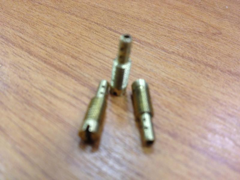

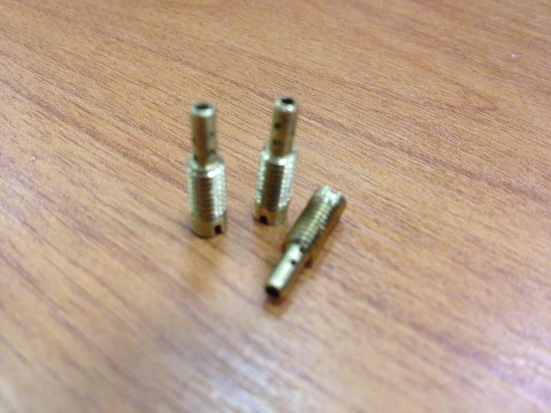

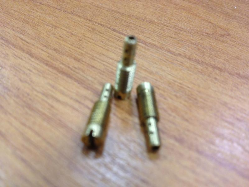

Всем доброго дня ! Причина была в жиклере холостого хода,он замят и перекрыты несколько дырочек . Как он вообще ездил не понимаю, и холостой как не странно держал ,а вот на больших оборотах не развивал мощность . Начал искать ремкомплекты ,а их просто нет в природе . Ремонтные мастерские предлагают замену жиклера (на аналог из старого крба ) стоимостью в 4000 рублей ,я в шоке ! Короче решение данной проблемы покупка нового карбюратора за 10000 т/р . Я поступил проще нашел токаря он мне сделал три жиклера за 50 рублей . Все собрал все ок жду навигации проверю на воде ! Всем спасибо за помощь !

А заодно неплохо бы и фото выточенного жиклера - для идущих следом владельцев "НаДюХ"

Фото выточенных жиклеров.
