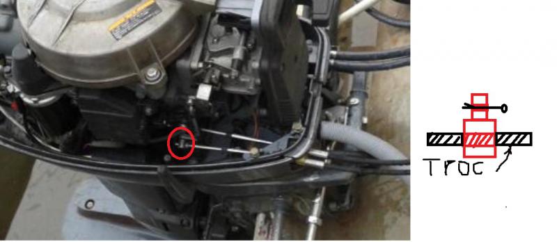

Машинка укомплектована, но тросы С2 встают как то не надежно, болтаются.Могут подвести в нужный момент.

Оболочка троса? Ось замыкающей скобки расклепать, чтоб туго ходила, и сжать скобу, куда паз троса входит.
Минута делов.

Я еще и загнул![/quote]
Я так и планировал, спасибо.
