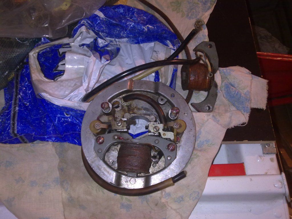

Доброго дня всем...
Помогите определить что это за зажигание...
И можно ли его использовать на вихрях???

Ветерок, вроде.
DJ-IL
11.04.2010
114
Пермяк моряк.........
Не, точно не от ветерка, тезка...
Оно по размеру вихревского или даже чуть больше...
Но ничего толком не подписано...
Это зажигание может быть от чего угодно...могу с увереностью сказать на 100%,что на ВИХарь оно не подойдет...его только на цвет.мет...имхо!!! :cool: (или же можно этим зажиганием по голове кому-нибудь заехать).....)))!!!)!)!)!)!)!)!)!

МЛ-10-2С-"Ветерок","Москва","Стрела"(один канал).

Ветерковское механическое двухканальное.
Хорошо работает, но очень сложно отрегулировать. Я помучился с таким и поставил на Ветерок электронное слегка доработанное (увеличил число витков на генераторных катушках на 15%) и тиристоры поставил импортные.

правильно сказал Дмитрий 22 гон - это МЛ-10-2С, подходит к старым Ветеркам и Москве-М, только кулак для толкания дросселя разный(на фото он снизу - не видно). к Вихрям не пойдет. в целом довольно надежное зажигание, но катушки боятся воды. я на Москве пытался их "лечить": пропитка,герметизация, потом перематывал - все фигня. купил маховик и электронное зажигание от Ветерка- все подошло как родное,только кулак переставил старый и катушки закрепил сбоку на блоке.работает без замечаний.

Это контактное магнето плм Ветерок на Вихрь не подойдет
