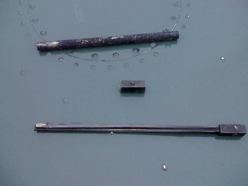

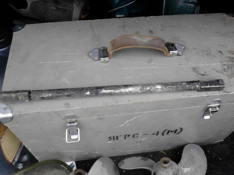

Ставлю 12-ти сильный 1-но цилиндровый 4-х тактный движок на ногу Привета-22. Будет неравномерность вращения, нужно демпфировать. Потому хочу поставить витой торсион. Можно не от Вихря, всё равно колхожу, но торсион д.б. витой и в хор. состоянии.
154
как понять витой в хорошем состоянии?
там всего треть или четверть витка должно быть. а те, что "витые" как свёрла, это уже скрученные.
Antel
09.12.2014
79
Чебоксары
Казанка 6
Ветролифан, Приколер
Да, наверное я видел скрученный. Вот не знал - спасибо за инфу. Значит мне нужен просто тот, что из 2-х проволок.
154
да, вот так нормальный выглядит (фото не моё)
Калашников
25.05.2012
2 469
75
Междуреченск
Виталий
ПВХ,Самдельная с тонелем
Правильно Александр пишет.Витой это уже выкинуть а на фото это то что нужно.
