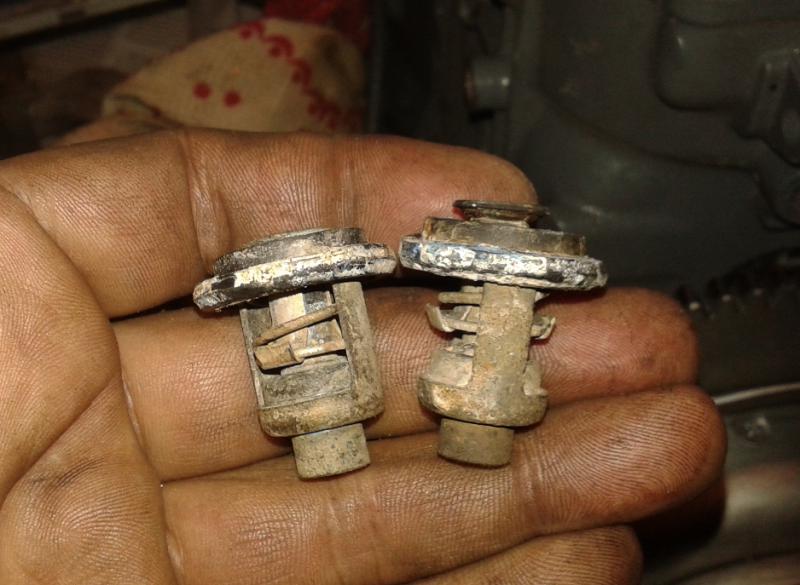

:unknown: вопрос такой как и чем почистить термостат? В чем кипятьть, замачивать?
Саня С капитан 1-го ранга Регистрация 16.03.2012 Сообщения 3 263 Карма 134 Возраст 53 Город Краснодар Имя Саня Лодка Badger Duck Line 300 AL Мотор Merkury 8М 03.11.2014 #1 вопрос такой как и чем почистить термостат? В чем кипятьть, замачивать? Вложения 20141103_151430.jpg 58,2 КБ Просмотры: 3 005
firs капитан 3-го ранга Регистрация 04.10.2011 Сообщения 679 Карма 27 Возраст 51 Город МОСКВА Имя Сергей Лодка Крым-3,казанка 5м3 была. Мотор Mercury F60 ELPT EFI 03.11.2014 #2 антинакипь для чайников
Саня С капитан 1-го ранга Регистрация 16.03.2012 Сообщения 3 263 Карма 134 Возраст 53 Город Краснодар Имя Саня Лодка Badger Duck Line 300 AL Мотор Merkury 8М 03.11.2014 #3 firs сказал(а): антинакипь для чайников Нажмите, чтобы раскрыть... не везде есть...гдето читал...уксус, сода...или лимонная кислота... получается как новый.

lednic606 вице-адмирал Команда форума Регистрация 25.04.2011 Сообщения 18 866 Карма 911 Город Саратов Имя Дмитрий Лодка Нептун-3,Прогресс-2,2М, Сарепта(были) ,Орионбот 53НТ Pro, АКВА ОПТИМА 260(есть). Мотор Вихрь М; Honda BF90; Honda BF2 03.11.2014 #4 2х литровая бутыль Спрайта или Кока-Колы в кастрюлю вместо воды спасет от накипи. Частично можно употребить по назначению ...

Саня С капитан 1-го ранга Регистрация 16.03.2012 Сообщения 3 263 Карма 134 Возраст 53 Город Краснодар Имя Саня Лодка Badger Duck Line 300 AL Мотор Merkury 8М 03.11.2014 #5 а заклинившей оживет? Из за чего клинит?
lednic606 вице-адмирал Команда форума Регистрация 25.04.2011 Сообщения 18 866 Карма 911 Город Саратов Имя Дмитрий Лодка Нептун-3,Прогресс-2,2М, Сарепта(были) ,Орионбот 53НТ Pro, АКВА ОПТИМА 260(есть). Мотор Вихрь М; Honda BF90; Honda BF2 03.11.2014 #6 Саш, эт как повезет... клинит из-за накипи или износа, в первом случае поможет, во втором
ovchinnikov 1966 капитан 1-го ранга Регистрация 29.01.2012 Сообщения 9 462 Карма 1 314 Имя Alex Лодка Terhi 405. Flinc 320 Мотор Johnson, Evenrud, Chrysler.Terhi . Volvo Penta ///... 03.11.2014 #7 В фанту или колу его, и вскипятить. Только резинки сними.
Саня С капитан 1-го ранга Регистрация 16.03.2012 Сообщения 3 263 Карма 134 Возраст 53 Город Краснодар Имя Саня Лодка Badger Duck Line 300 AL Мотор Merkury 8М 03.11.2014 #8 ovchinnikov 1966 сказал(а): В фанту или колу его, и вскипятить. Только резинки сними. Нажмите, чтобы раскрыть... ...вот спасибо, снял. Завтра колу куплю, хочу и в мотор залить! В инете нашел что кротом чистят

ovchinnikov 1966 капитан 1-го ранга Регистрация 29.01.2012 Сообщения 9 462 Карма 1 314 Имя Alex Лодка Terhi 405. Flinc 320 Мотор Johnson, Evenrud, Chrysler.Terhi . Volvo Penta ///... 03.11.2014 #9 Кротом не вздумай, мотор то алюминь. Фантой мыл в минивене дв. после пробитой прокладки. Масло в системе было, только фантой и отмыл. Даже шланги все пришлось менять Всякие импортные промывки хрень полная. Потом водой горячей промыть.

Саня С капитан 1-го ранга Регистрация 16.03.2012 Сообщения 3 263 Карма 134 Возраст 53 Город Краснодар Имя Саня Лодка Badger Duck Line 300 AL Мотор Merkury 8М 03.11.2014 #10 ovchinnikov 1966 крот разьел или фанта?
ovchinnikov 1966 капитан 1-го ранга Регистрация 29.01.2012 Сообщения 9 462 Карма 1 314 Имя Alex Лодка Terhi 405. Flinc 320 Мотор Johnson, Evenrud, Chrysler.Terhi . Volvo Penta ///... 03.11.2014 #11 Масло
Саня С капитан 1-го ранга Регистрация 16.03.2012 Сообщения 3 263 Карма 134 Возраст 53 Город Краснодар Имя Саня Лодка Badger Duck Line 300 AL Мотор Merkury 8М 03.11.2014 #12 понял
луха капитан 1-го ранга Регистрация 13.07.2010 Сообщения 10 922 Карма 4 729 Возраст 50 Город Волжский-Волгоград Имя Алексей Лодка Снегоход Мотор быстрый 04.11.2014 #13 Засунь в кипяток если после открытия и охлаждения закроется будет жить иначе в помойку.
