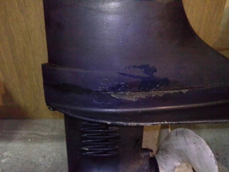

Всем привет! Ребята помогите, такая проблема.
Товарищ по случаю приобрел моторчик Yamaha 5-ти сильный 80-х годов. Проверяли в бочке, набрали воды чистой, все как положено. Завели, поработал на нейтралке немного, все нормально. Включили передачу и оппа... Вода сразу стала грязной черного цвета (передача так и не включилась), походу вытекло масло из редуктора. С чем это может быть связано, сальникам хана или что-то другое?

Масло вышло не из под сальника, а из под прокладки!

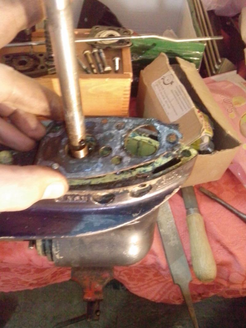

С какого материала можно вырезать такие прокладки?

Из листового паронита. он бывает разной толщины. старую прокладку накладываешь на лист и тщательно обводишь все контуры: наружные, внутренние, отверстия и вырезы. отверстия лучше рубить высечками. удачи!

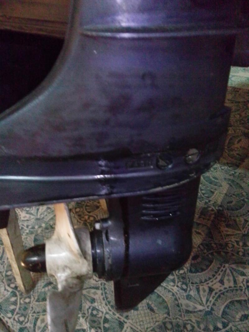

Вырезал из паронита прокладку, а заодно и прокладки на помпу, теперь все гуд! Отверстия просверливал)))
Походу моторчик долго не работал, при работе с выхлопной системы летит такая грязь!!! Но заводится хорошо!
