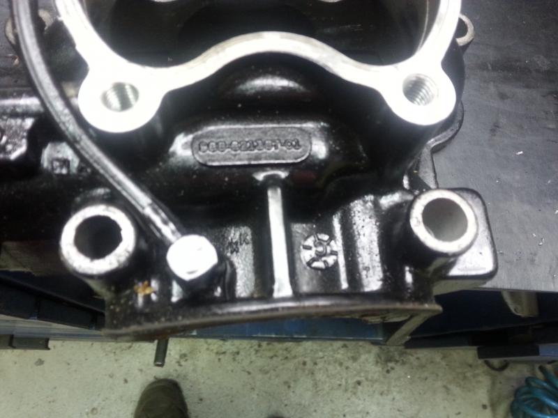

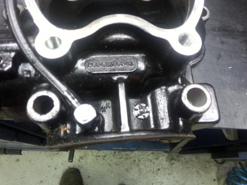

один клапан, перекачка в верхнего цилиндра в нижний .
  • 66,2 КБ Просмотры: 1 175

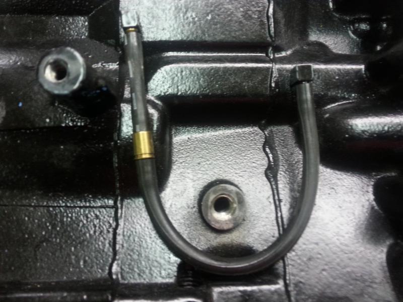

второй ,из нижнего подшипника коленвала на смазку верхнего
  • 53,7 КБ Просмотры: 1 143
