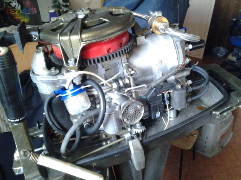

всем привет! помогите разобраться, до этого случия считал что лучше Вихря нет. Плыл плыл на больших оборотах все работало отлично, перешел на средние через 2 минуты мотор начал вибрировать и не реагировать на повышение газа, а потом и заглох. завожу не заводится, подкачал бензу, чуть-чуть, с трудом завелся, газую на холостых работает и крутит, сбавляю обороты включаю скорость, газею, а он не прет как будто захлебывается или наоборот и глохнет, в чем может быть дело?

Устал моторчик и просит ремонта.Меряй компресию.

Похожая картинка бывает, когда один цилиндр перестал работать: на холостых молотит, а включаешь скорость - глохнет. ИМХО: первым делом проверить работу каждого цилиндра, а потом уже дальше разбираться.

Правильно, возможно просто свеча засралась. Начните с проверки искры на "воздухе" каждого цилиндра, она д. б. синяя и "жирная". Если в каком-то из цилиндров её нет или она бледно-красная, то надо смотреть последовательно; свечной провод и колпачок, в/в катушку зажигания и электронный блок, об этом много написано на форуме.

А что за вихрь 32и??? Какое зажигание стоит. При кулочковом шьет на корус клепка кулачка....

спасибо большое всем кто откликнулся. мой мысли были в том же направлении, неработал один целиндр, свеча нижнего была мокрая. замена свечей не помогла, на воздухе искра еть. Зажигание Мб 22А, Предпологаю что искра бет только в ВМТ верхнего целиндра, а в нижнем только между ВМТ.Как определит? модет под мховиком катушка вышла из строя которая 2ой импулс дает? и еще есть проблемма была, не работает кнопка стоп, замкнул боковые контакты на той штуке которая с боку движка висит не помогло, может это связано? :? :hahaha:
Re: вихрь не тянет, помогите!
зажигание мб-22 одноканальное. искра будет и в ВМТ и НМТ одновременно. под маховиком нет катушек дающих "2-ой импульс", там только накопительная и управляющая (датчик). посему если проблема с искрой в одном из цилиндров, предположить можно на бобину, после свечей и проводов разумеется. дальше уже сложней...
а вообще, для начала следует проверить не срезало ли шпонку или не "провернулось" ли само основание зажигания.
ещё, (это не дай Бог) ломануло что нибудь по механике в поршневой или картере. мне однажды "повезло" так. поршневое кольцо перетёрло направляющий стопор, повернулось и замком попало в окно. задрало блок. :| симптомы были один к одному
компрессию проверь.
ps сетку в карбе переверни на прелести.

А ещё могло пробить прокладку. Загляни в свечное отверстие, если поршень лысый - без нагара значит прокладка.

компрессия хорошая искра на воздухе есть , правда она какаято худенькая и красноватым оттенком на нижнем целиндре, похоже вв катушка умирает буду менять на 406 от "оки"
